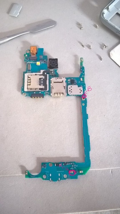

  7. Troca o Touch, amigo...
  8. Pessoal! Resolvi o problema e vim relatar oq eu fiz. Como eu tinha dito antes, fiz o jumper e o problema persistiu... Dai aproveitei o ponto de solda q fiz e coloquei outro no outro contato e pus um pouco na "blindagem" que fica na carcaça. Quando liguei voltou a dar sinal, só q baixo e as vezes caia novamente, dai abri e coloquei um pouco mais e deu tudo certo! Vlw pela ajuda.

  10. Até onde eu cheguei, pesquisando até agora, só me restam 3 alternativas: 1-Fazer esse jumper que mencionei no início; 2- Trocar esse peça da 2ª imagem ( Vi as pessoas chamando de filtro da antena ) Mas nao sei se é mesmo o nome dessa peça; 3- Trocar os Slots do SIM ( Essa vai ser a ultima opção, pode até ser isso, mas sem o aparelho nao ter tido nenhuma queda, nenhum contato com agua e dar problema, ao mesmo tempo, nos 2 Slots? Até agora nao acredito q possa ser um problema neles.
