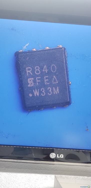

Showw, parece ser mesmo confiavel essa informacao desse site. Achei um link da Shopee da Indonesia vendendo esse mosfet e na descricao falava 40A o que eu achei duvidoso... Vou considerar ele como 20A mesmo... Mais seguro... Pena ser tao pouca corrente pra hoje em dia ser substituido por outros de encapsulamento igual... Triste... Obrigado pela informacao...

Sim, realmente esqueci de escrever que ele tem esse nome antes do modelo. Mas mesmo assim, revirei a internet mesmo digitando SIR840 e nao achei quase nada... :S

Boa noite colegas. Poderiam me ajudar a achar o datasheet do mosfet R840 mostrado na imagem? Descobri que ele é de 30v mas nao tenho os dados da Corrente suportada por ele. Procurei bastante e nao achei informacoes dele. Tenho bastante dele retirados de placa mae, se nao me engano foi da Samsung. Porem nao me lembro mais...

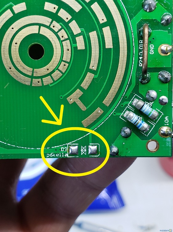

Entendi. Vou tentar achar um substituto pra ver se volta a funcionar, senao o curto deve ser dentro do microcontrolador mesmo. ai ja era... Mas vlww...

Boa noite. Estou com um problema em um multimetro da Minipa ET-1507B, onde eu estava testando um vaporizador e nele tinha uma bobina que entrava uma tensao baixa e saia uma alta tensao de uns 15 mil volts para gerar uma faisca. Eu medi a tensao que entrava na bobina e por um descuido coloquei as pontas de prova na saida da bobina. Ja imaginam... o multimetro nao mede mais tensoes AC e DC. Fica somente 0000. Comprei um novo multimetro da Hikari para tbm reparar esse, e medindo todos resistores, nao achei nenhum aberto ou alterado, principalmente os de precisao. Porem achei um diodo que na minha pesquisa, parece ser um "Diodo Supressor Bi-direcional" de modelo P6KE11A (escrito na placa) e em seu corpo tem um "KZ". A serigrafia mostra um diodo de frente para outro, e nao encontrei nada a respeito... Testei esse diodo no multimetro novo, fora da placa e ele nao acusa nada em nenhum dos dois lados. Deveria acusar um valor? Tem algum substituto para ele? Vou colocar algumas imagens relacionado ao multimetro e ele...

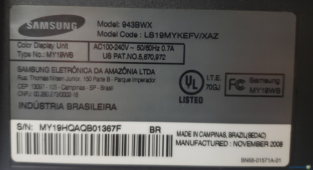

Gostaria que me ajudassem a conseguir a Bios desse monitor da Samsung pois revirei a internet e nao achei essa Bios. Achei variacoes desse modelo porem NAO funcionou. O problema do monitor é instabilidades de ligar e desligar e exibir a imagem. Ja verifiquei todas tensoes e estao ok.
Monitor Philips 215Vw - se desligar não liga mais, só tirando da tomada
Acabei conseguindo resolver o meu com uma regravacao e troca do chip de Bios. O original nao permite regravacao entao peguei outro de 2M-bit e regravei um arquivo que peguei da internet. Obs: Testei 4 bios e nao deram certo, precisa ser especifico pois existem variacoes. Meu caso foi resolvido...
