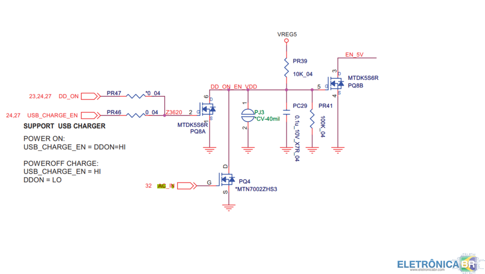

 dúvida Positivo premium xs7210 - 6-71-w5s20-d03 - não liga
valdeson postou um tópico em Notebook's
boa tarde estou com esse equipamento na bancada sem liga e não tem nem led de indicação acesso .... tensão de 3v e 5v nas bobina pl9 e pl8 procedimento feito analise de curtos nas bobinas nao tem . regraves com dois arquivo diferente e ci diferente já foi feito adaptação do pu1 -
@fabiano.julioboa noite ...1 ...RTC tenho sim os 3v ativo e no r2002 ......2 no j6801 tenho sim os 3v e zera quando aperta o power ( pino 1 e 3 como 3v.. pino 5 com 5v)
