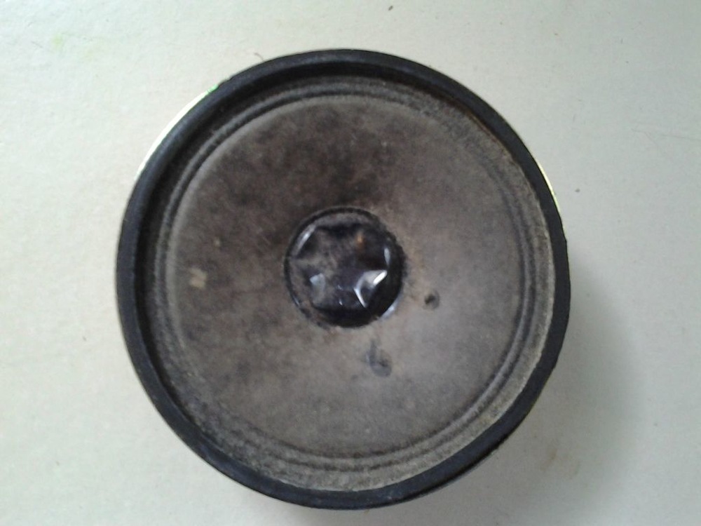

Troca de Alto Falante de 4 Polegadas, 8 Ohms e 3 W
Olá estou com uma duvida ao ter que substituir um alto falante de um radio (Aiwa CSD-EX20U) que não esta funcionando. O alto falante tem 4 polegadas 8 ohms e 3 w mas nas mesmas especificações eu não encontro. Minha duvida é se for possível substitui-lo por um mas forte por exemplo de 4 polegadas 8 ohms e 10 W. Isso traria problemas ao Amplificador do radio ou ao som do radio?
