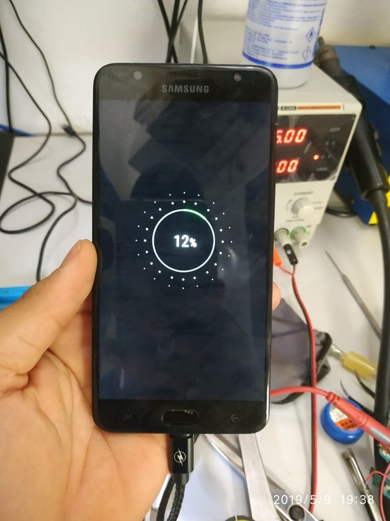

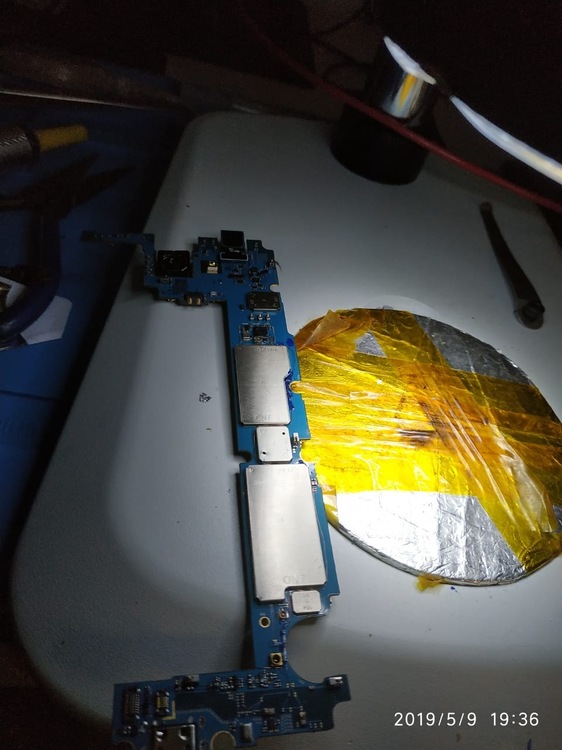

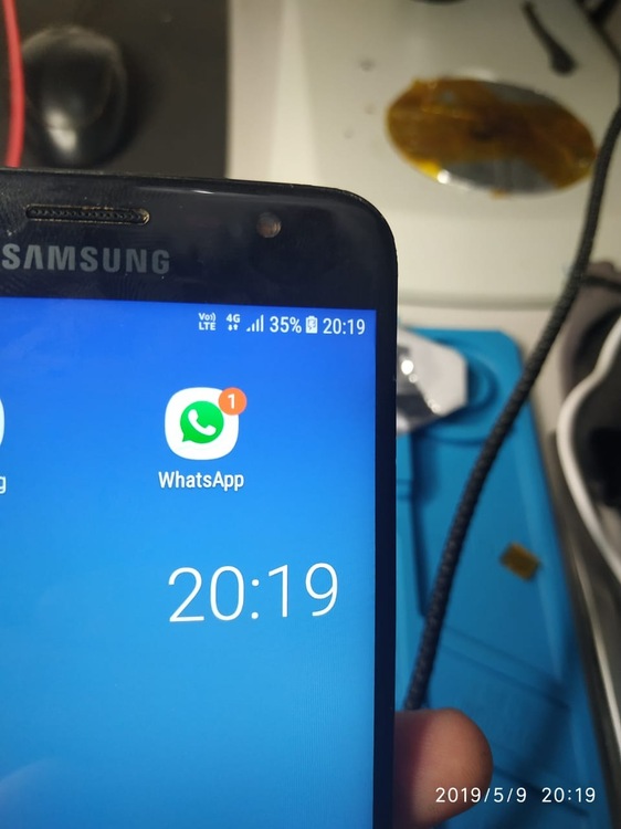

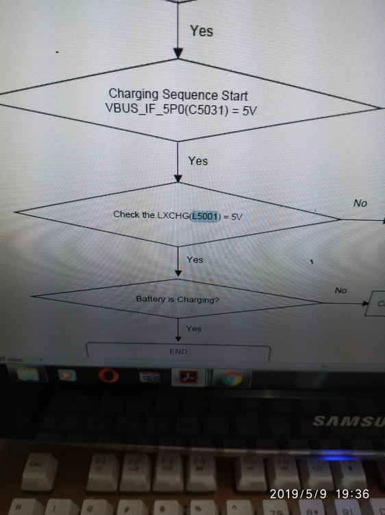

  1. entrou um at. aqui na bancada que nao dava consumo no medidor teste usb corrente foi feito analise notamos que nao chegava corrente de 5v no capacitor c5031 fisemos o janp da linha possitiva do conequitor de carga ate capacitor c5031 agora carregando 100% mais fica a dica so fiz esse janp que nao tinha ci a dispociçao . Samsung IC power supervisor s2mu005x03 fica ai dica a todos
