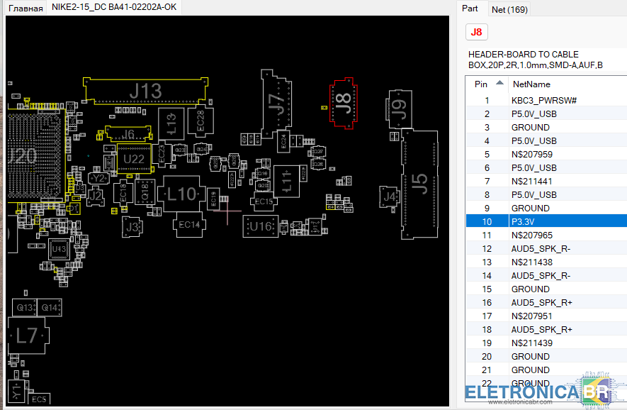

  7. Esse notebook não chega a iniciar o windows, ao ser ligado apresenta a logo marca da Samsung e em seguida desliga. Regravei o BIOS com um arquivo sugerido no fórum, especificamente para esse problema e não funcionou. Suspeito de um problema na placa power e gostaria de ligar o notebook sem ela, mas não me senti seguro, então peço a ajuda para realizar essa alternativa. Segue uma imagem da boardviewer, o J8 é onde fica o cabo que se conecta a placa power.
