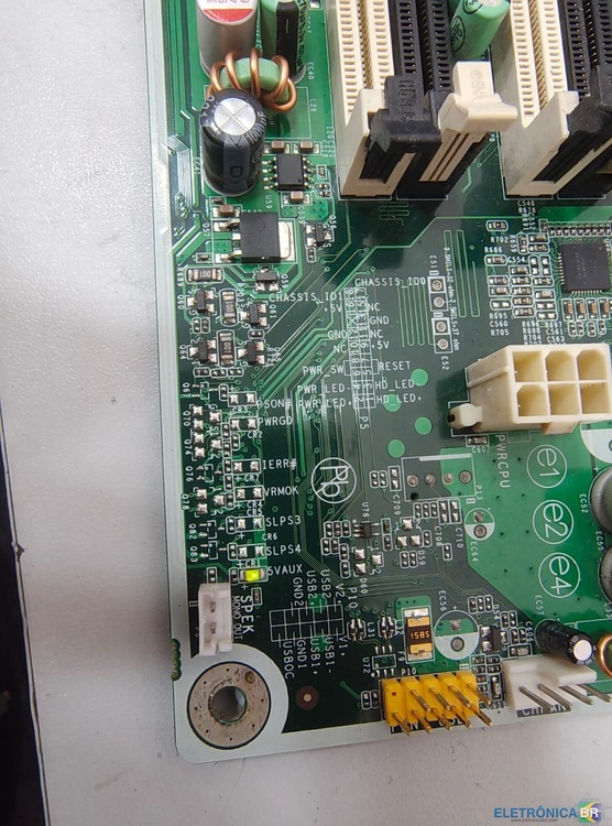

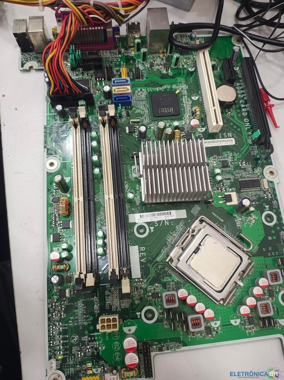

  1. Bom dia Estou precisando do esquema desta placa hp ela é especifica de um equipamento de raio x, e so consegui encontrar ela para venda no ebay. Já fiz varias medições e cheguei a trocar o regulador de tensão 78l05 que estava esquentando demais e mesmo assim a placa não liga e não chega a tensão de 12v no 7809 e nem os 3v na bios. Estou com uma duvida da tensão que chega no pino 1 do super io que é de 1,35v. Att
