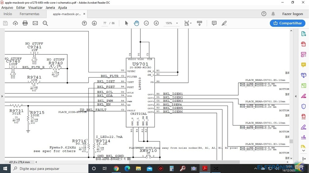

- apple mac A1278 Mb 820 2936 B sem blacklight
Desculpe a demora! O equipamento é de uso meu e desde o começo do ano tivemos muito trabalho por aqui!! Voltei a mexer por agora, com novidades, vamos lá. C9710 e C9714 PP5V_S0 = 5V R9731 PINO 1 PPBUS_SW_LCDBKLT_PWR = 12.6V PINO 2 BKL_EN = 8.06V Acabo de notar que estão faltando: C9796 e C9020 responsável por PPVOUT_SW_LCDBKLT ao medir o pino 1 dos mesmos, tenho uma voltagem que começa em 8 volts se não me engano (logo que a maquina liga) e vai decaindo ao longo do tempo até zerar.. bem estranho (acontece o mesmo se medir a corrente no pino 1 nos D9701, C9797 e C9799) O pino 1 desses é ligado aos pinos 21 e 22 do LVDS. e R9754 responsável por BKL_VSYNC. O pino 2 deste é ligado no pino 5 do conector LVDS Segue foto anexada Pode ser isso? obs.: ainda não fiz o teste da bios pois ainda não sei fazer, se puderem me ajudar nisso agradeço. minha placa mãe é EMC 2419- bios ec placa nm-a281 rev 1.0 lenovo g50-45 sio it8586e

ola pessoal agradeço .. em relação ao jumper antes de fazer medi a linha para ver se avisa curto .. depois injetei um tensao baixa .. para ver se algo aquecia e aqueceu o CI blacklight com isso fiz a troca do msm e agora estou sem essa tensao de saida dele tenho 12v de entrada mas nao so sai 12v tbm ..
