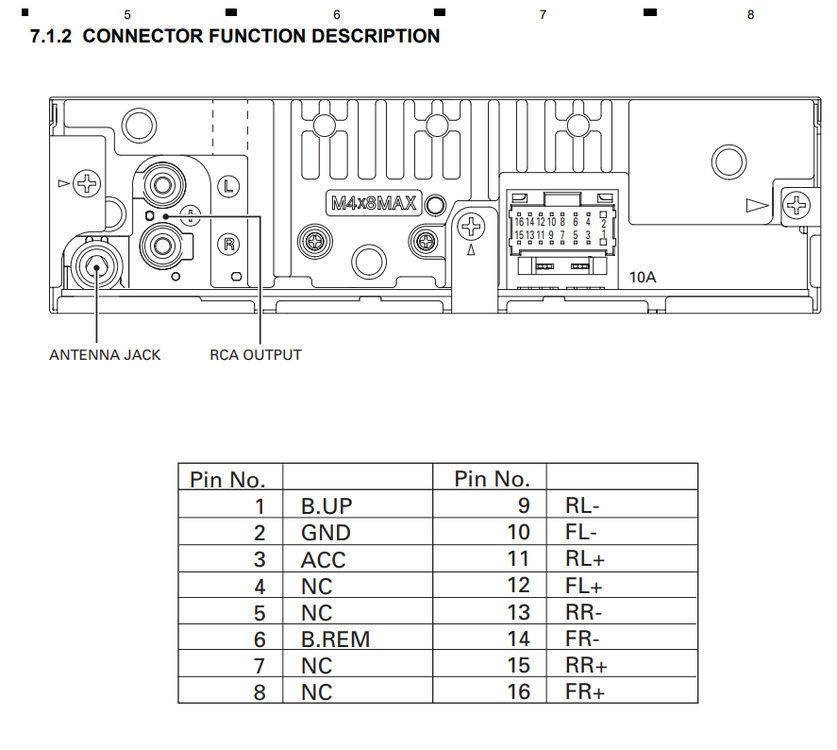

  7. Liguei na fonte e não ligou... Coloquei o negativo no 2 e positivo no 1 e no 3. Ele não se mexeu. A fonte é nova. Um abraço
  8. Só uma curiosidade: o que é B.REM (6)? (sou professor, não manjo muito de eletrônica, heheheh)
  9. Só pra constar: para fixação dos pinos de energia usei as pecinhas de metal que tem dentro dos conectores IDE de energia - tem que apertar um pouco, mas serve. Comprei espagheti térmico para dar um acabamento, mas encaixou. Todos os outros pinos encaixam certinho em conectores de computador, tipo o botão de ligar o PC. Acho que vai rolar de ligar o sonzinho - foi do meu primeiro carro, se ele ligar vai ser só nostalgia, hauhauhauhauhau Um abraço e obrigado a todos pelas dicas!
  10. Ok, muito obrigado!!! Assim que chegar a fonte que eu comprei pela internet vou fazer este teste.
  11. Obrigado pelos esclarecimentos. Não tenho o chicote, de modo que não consigo saber qual é a cor do fio. MAs já to na pista. Sei que tenho que ligar a alimentação em 3 fios - positivo, negativo e partida. Um abraço
  12. Olá pessoal, Tenho um som Pioneer, modelo DEH 2770, sem chicote. Quero ligá-lo numa fonte, e procurei o esquema na internet. Segue abaixo o esquema. Alguém pode me ajudar identificar onde ligo o + e o - da fonte? Um abraço
