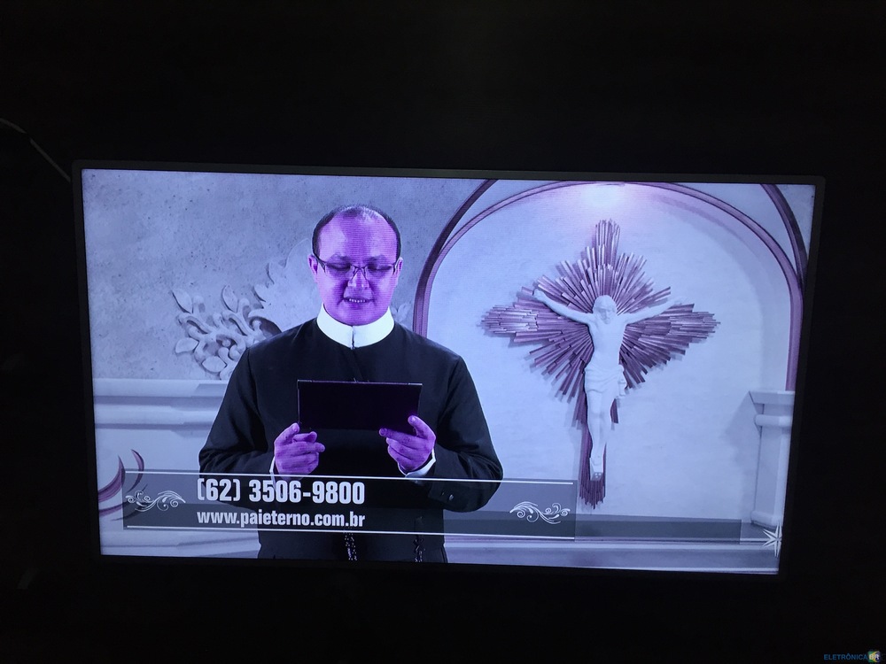

    santa cruz do sul

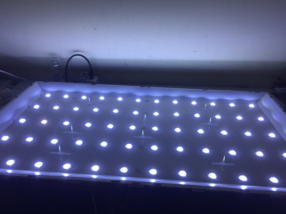

Conquistas de Jonas Barden

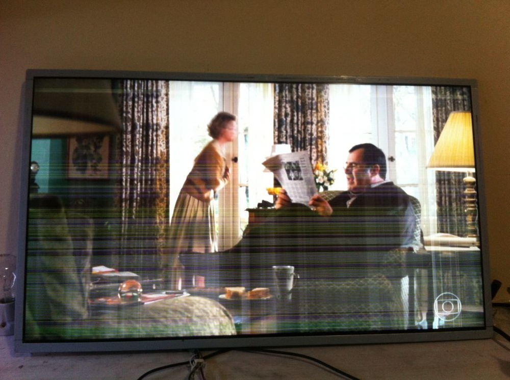

  1. Resolvido, voltei a tcon antiga, com outro firmware e funcionou... era só firmware errado
  2. Sim... fica igual.... peguei outra versão do firmware na internet e ficou assim:

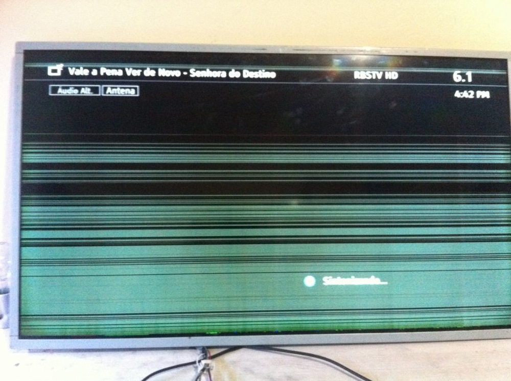

  3. Troquei a tcon mas o problema persiste... alguém tem alguma dica?? Será que é tela?
  4. Imaginei.... Encontrei o menu de serviço, com a TV ligada aperta Menu e depois digita 2008.... A tcom é essa Mesma da Sony....

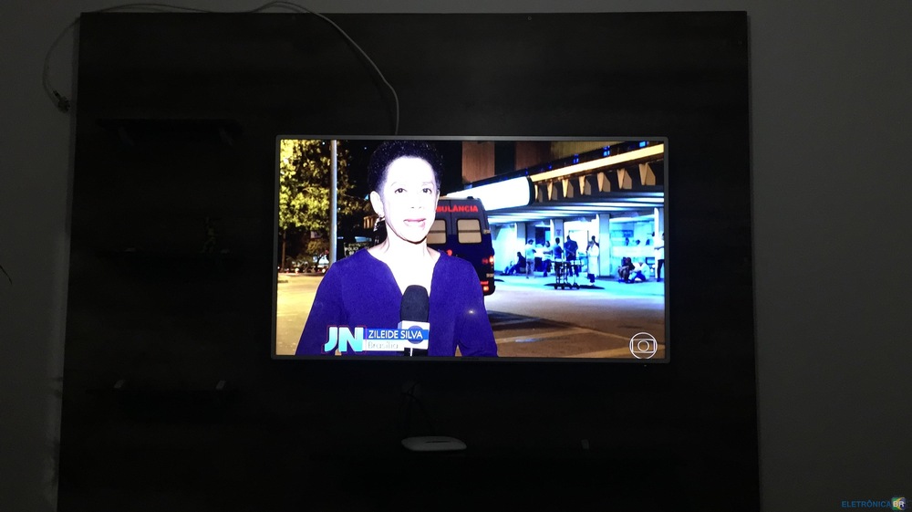

  5. Opa, cara fiz sim.. alterei o título, na verdade ela esta com a imagem negativa. Coloquei uma foto.
  6. Estou com uma TV NT-50sms que esta com a imagem negativa.... vi que as TV samsung tem como corrigir com o menu secreto, porém essa eu não encontrei... Alguém pode dar uma ajuda?
  7. amigo.. estou com um problema semelhante.... a minha as vezes liga e as vezes não liga a metade dos leds... isso pq já troquei o R15 por um de 10k.... depois que liga, não desliga mais... mas as vezes você liga ela e ela só acende uma parte dos leds... ai vc desliga e religa e ela funciona.......
