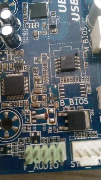

  5. Olá colegas, bom dia. Comprei essa placa recentemente, porém só está funcionando processadores de 2 geração, ao colocar pela primeira vez um i3 3240, a placa apresentou um loop, Atualizei a bios pelo site do fabricante, funcionou certinho, deu video, reconheceu etc... porém na hora de inicializar o windows trava em tela preta, ai é necessario retirar o plug da fonte, e assim se repete... Com o processador 2 geração inicializa normalmente. Se puderem me ajudar por favor. Mais uma dúvida, posso atualizar a bios com o AFUDOS usando o arquivo de bios que vocês disponibilizam por aqui?
  6. Olá@micxnet , Boa tarde! como sou muito ansioso, não consegui esperar o ferro de solda e a malha chegar, está demorando muito rs, acabei fazendo só com o soprador e fluxo, deu certo... porém a placa continua a ligar sozinha. Seria a falta desse componente que falei no inicio do tópico?

  8. boa tarde @FLAVIOTECH , a solução foi abandonar a placa... desculpe pela mistura.

  10. Verdade, Obrigado pela correção Sim, o Ci de som esquentava, e 2 capacitores apresentavam curto, ao troca-lo não esquentou mais, e os capacitor não estão mais em curto.
