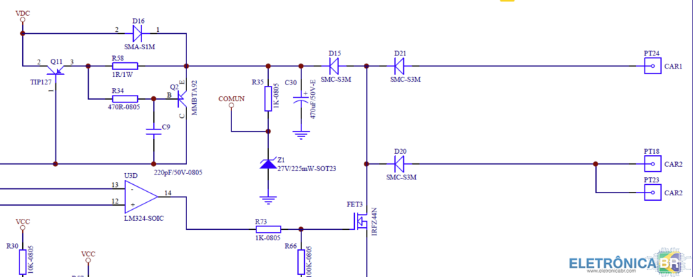

Nobreak NHS, Compact Plus III 1200VA, 461285 (24V) R58 (1R-1W) carbonizando assim que as baterias começam a serem carregadas
VBe em Q11 0,7V, Q2 12,98V e R58 12,98V (medição em paralelo). Saliento apenas um informativo que o LED azul status normal fica piscando.

@joao lima RV, Q2 42Vcc e R58 25V.
@joao lima RV, sim verificado Q2, teste ok!

@joao lima RV, provavelmente por um erro do projeto não mencionar o carregador 12V ou 24V. Segue abaixo o esquema que tenho.

@Maru, seguirei com as avaliações, conforme mencionou. @joao lima RV, qual a revisão do esquemático que você tem? Tenho aqui na revisão 0.1 (versão 461285), pois o Z1 do seu esquema é de 43V, procede?

@Priscila Cristiane, primeiramente agradeço por alertar sobre a correção do tópico. @Maru, os testes realizados foi medição dos diodos para verificação de fuga (D15, D16, D20 e D21) na próximidade da linha desse resistor, testes ok! Outro teste realizado foi medindo a corrente nessa malha/linha do R58 em série e o multimetro apresenta uma corrente aproximada de 1A, então o D16 como é IN4007 de 1000V/1A, considerado, teste ok! Por fim, substitui o TIP 127 por outro e ocorre a mesma situação do resistor carbonizar.

Olá, membros do EletronicaBR! Estou esse nobreak em bancada modelo NHS Compact Plus III de 1200VA, entrada bivolt e saída 110Vca. O mesmo foi substituido o Q11 (TIP 127 Darlington) conforme esquema eletrônico e R58 (1R/1W), lembrando que esse resistor parece-me que foi projetado de maneira incorreta. Pois, já substitui algumas vezes e o resistor carboniza, após a desconexão do nobreak na rede elétrica (tomada). Peço ajuda aos membros, para uma possível ajuda!
