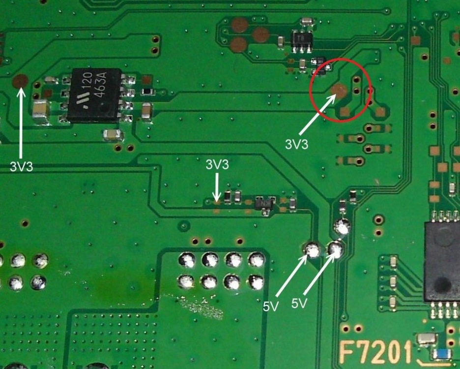

  3. Amigos, estou com um PS3 Slim aqui CECH3011a com placa KTE-001 que não liga, o stand-by acende mas quando tento ligar ele apita uma vez e desliga. Já medi as tensões ai como na imagem abaixo e estão normais, mesmo ao tentar ligá-lo elas permanecem, não zera. Testei todos os fusíveis e estão ok. Fonte esta ok, testei em outro console.
  4. Testei mas não encontrei essa tensão nele, depois de pesquisar consegui achar o datashhet dele, é um Switch DC–3 GHz. Ele é um AS179-92. Acho que vai ser o chip Marvel mesmo, vou levar numa assistência pra troca, não tenho ferramentas pra fazer esse serviço.
  5. flavios, me desculpe, mas você poderia me dizer qual deles? não consegui identificar, marquei na fotos em cores pra facilitar. Existe também alguma maneira de desativar o WIFI e deixar só a rede LAN por cabo funcionando? Desde já agradeço sua paciência.

  7. @flaviosilvapereira eu testei alguns componentes, porém não sei qual seria o regulador, você poderia me dizer qual por esta foto?
