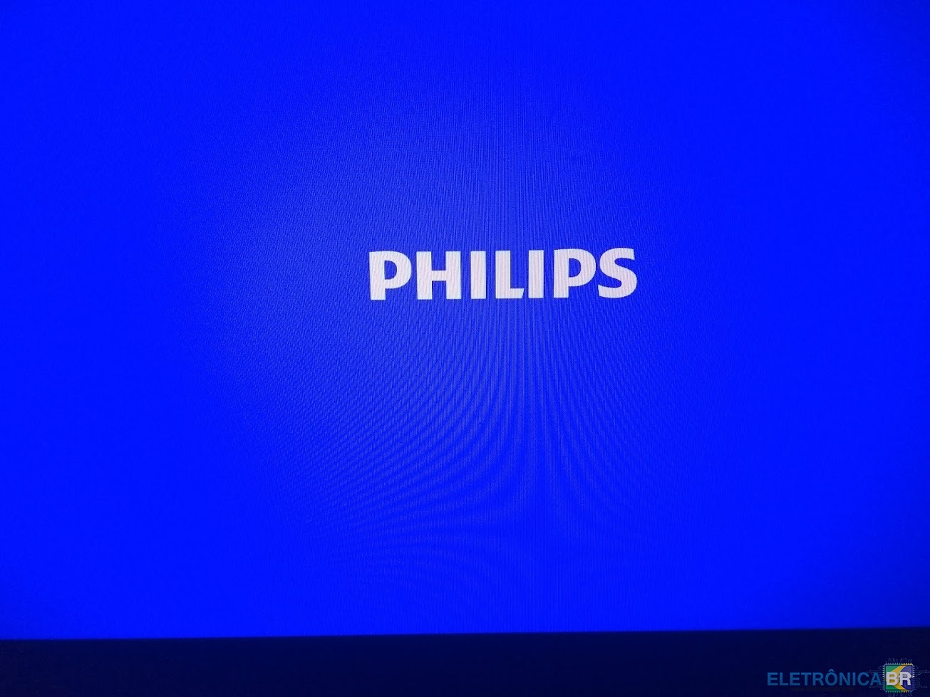

Uma coisa que esqueci de mencionar lá no começo e peço desculpas por isto é que em hipótese alguma o monitor apresenta tal defeito naquela tela de splash do monitor(Aquela que aparece Phillips bem grande por alguns segundos assim que você liga o monitor). Quando o problema ocorre só ocorre quando começo a usar a DVI-D ou VGA. Dá até pra ver antes da imagem começar a ficar escura o leds do lado funcionando normalmente. Nunca vi defeito nesta tela de splash: -

Tiagojsvla postou um tópico em Monitores e Projetores
Bom pessoal tudo certo com vocês? Comprei um monitor numa plataforma de negócios e só após um tempo de uso percebi que ele tinha um detalhe, um lado dele permanece escuro toda vez que eu ligo ele pela primeira vez no dia. Pra resolver, basta desligar e ligar de novo(no botão do monitor mesmo) e tá pronto pra uso. Precisa ativar um protetor de tela também, assim ele permanecerá sem este defeito até o próximo dia. Já tentei de tudo. Troquei de cabo VGA, CABO DVI-D, cabo de força e etc... Nada disto resolveu. Abri o monitor duas vezes desde que percebi esse pequeno defeito que apesar de pequeno incomoda. A primeira vez que o abri limpei por dentro(e pra minha surpresa estava bem sujo de poeira) e na segunda foi só pra tirar fotos das placas internas. Vou deixar umas fotos do defeito, e se necessário coloco as fotos das placas internas também. Perguntei numa rede social em inglês e uma unica pessoa respondeu dizendo que "pode" ser a placa que controla os LEDs. Como esta placa é barata(já achei no Mercado Livre e Aliexpress) estava pensando em dar este tiro mesmo que no escuro. Se puderem me ajudar ou mesmo apenas orientar/comentar eu agradeço. -
