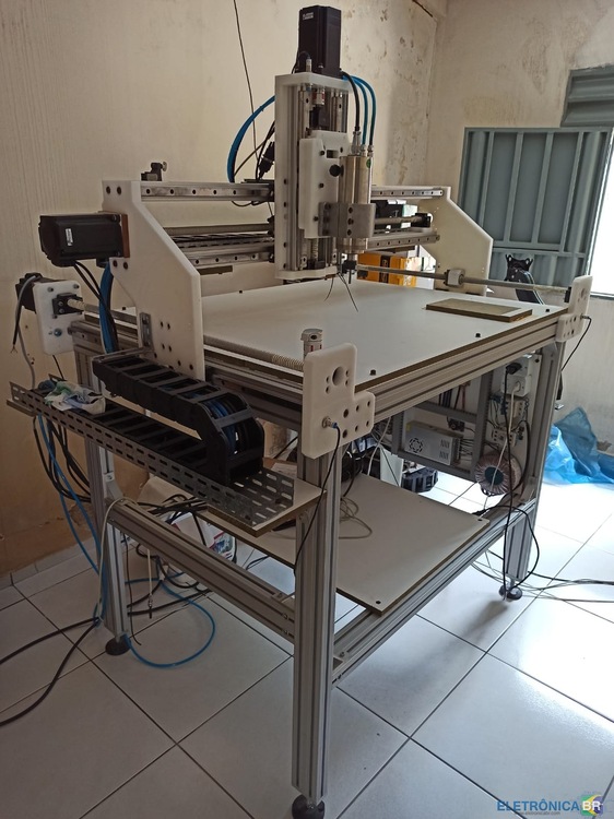

  2. @Bruno Alécio Atualmente estou desenvolvendo um estrutura em perfil de alumínio estrutural para que seja fácil de montar e acessível. vocês tem interesse que eu faça vídeos mostrando a construção, programação e a calibração? sim ou não?
  3. @mitsant Atualmente eu já investi mais de R$ 5000,00 de forma direta entre componentes, placa tela, resistências, atuadores elétricos... Durante um tempo eu tinha parado o projeto para desenhar e construir minha CNC, com ela eu sou capaz de fazer minhas próprias peças mecânicas. Esse projeto está demorando um pouco porque ele é complexo, demanda muito tempo e dinheiro… Sempre os custos de prototipagem é maior que os custos de produção. porque você escolhe um componente testa seu desempenho vê que não é satisfatório e parte para outro. Todo esse ciclo se repete até você encontrar o certo. Estou desenvolvendo um novo de controle de potência para o acionamento das resistências de aquecimento. Esse controlador minimiza a distorção (luzes piscando) da tensão e corrente na rede elétrica. Não fica preocupado com o valor final para você, porque toda a máquina será de código e hardware aberto e também ela é baseada no Arduino. Futuramente eu irei ensinar tudo sobre a máquina através Youtube, e até como você construir seus próprios equipamentos automatizados. Compartilha ai com quem você conhece, porque toda ajuda é bem vinda. Obrigado ao nosso amigo @herbert.sp por ter enviado 4 prismas para teste do sistema de alinhamento. Aqui em baixo tem uma prévia de como está ficando o controlador do maquina. Ele é totalmente independente do computador e tem capacidade para armazenamento de quantos perfis você quiser de acordo com o tamanho do cartão SD. Aqui é o projeto da minha CNC... uma ajuda muito grande para o projeto!

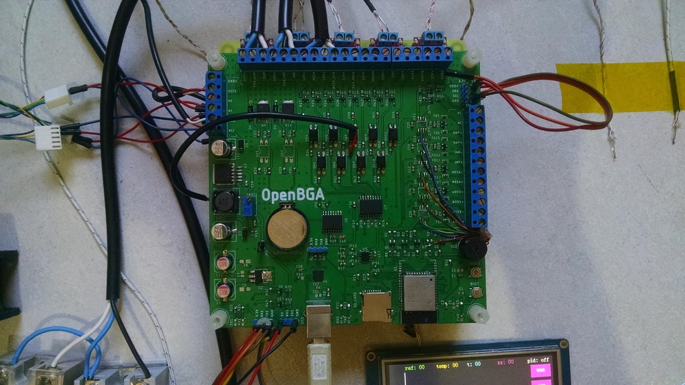

  9. @joaldo eu mesmo fiz o projeto da placa, essa placa, o firmware e o software desktop é de minha autoria e também utilizo HMI.
  10. @joaldo Estou desenvolvendo um controlador para estação de bga
