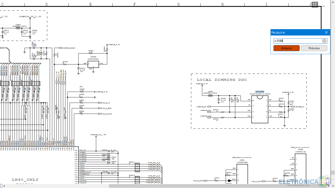

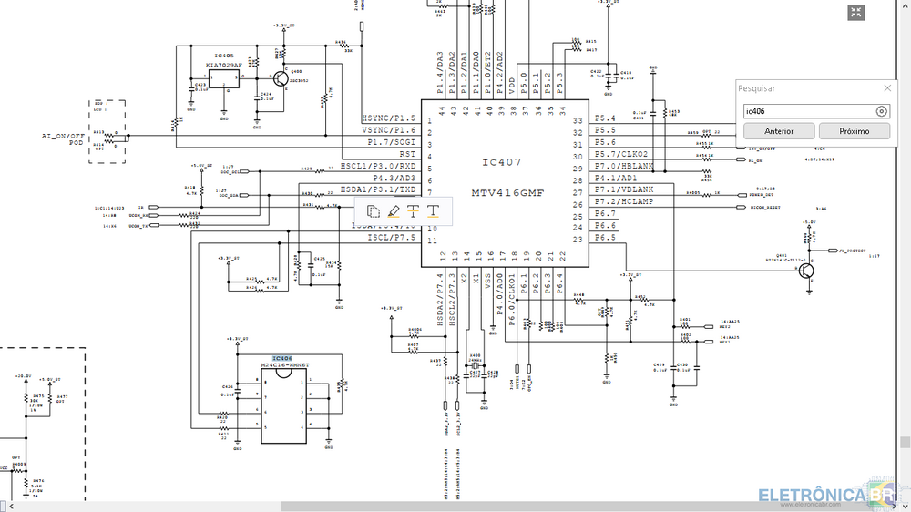

  1. Bom dia! Encontrei aqui no fórum o arquivo enviado por Fernando Sherman, (https://eletronicabr.com/files/file/19436-bios_tv_lg-_flash_lg_42lh35fd_20074-eletronicabrcombin/) baixei e atualizei a Bios, mas sem sucesso. Como não tinha certeza do CI, gravei IC3504 = 24LC32A → 32 Kbit = 4 KB e como não resolveu gravei o IC406 = 24C16 → 16 Kbit = 2 KB, porém sem sucesso. Testamos as alimentações e sinais com osciloscópio, ficaram parecidos com os do esquema dessa TV, não localizamos o ponto da falha e a suspeita do processador aumenta ainda mais. Como o cliente preferiu usar a TV só com os canais e não assumir o risco do reballing, achamos prudente entregar a TV para ele usar por mais um tempo como está... Obrigado a todos pelas dicas.
  2. Gravei EEPROM IC3504 24c32 com a BIN, mas não resolveu o problema no HDMI, possivelmente é o Processador com defeito.

  4. Bom dia Surgiu dúvida sobre o arquivo, parece que esse arquivo .Bin tem 256K, qual memória ele deve ser gravado? Acho que deveria ser a Epron IC 101, mas segundo GPT o tamanho do arquivo teria que ser na Nand Flash de 128MB, pois IC3504 = 24LC32A → 32 Kbit = 4 KB IC406 = 24C16 → 16 Kbit = 2 KB Nenhuma delas comporta um arquivo de 256 KB inteiro e agora é ic101 está com etiqueta do modelo da TV 32LH35FD?
  5. A TV veio sem video HDMI, troquei o 9996 do HDMi e não resolveu. Testando outras entradas, depois de trocar CI HDMI, vi que a TV não dá video em nenhuma outra VGA, AV, HDMI, em todas entradas o processador reconhece o sinal, aparece conectando e em seguida sem sinal. Canais funcionam, resetei pelo Menu e não mudou nada. Alimentações principais ok, sinal no CI HDMI presentes na entrada e saida, tentei reset pelo modo de serviço e não tem a opção acessando com código 0000, os outros não aceitam, alguém se lembra de defeito parecido nessas LG Antigas? Estou pensando em gravar outra Bios e testar pra ver se atualiza e libera o sinal, pois o firmware completo pra atualizar via Pen drive não acha desse modelo, acham que pode resolver? Vi que tem 2 arquivos .Bin desse modelo, mas as pessoas que baixaram não deixaram comentário se deu certo, algum feedback positivo da gravação desta epron? Reballing não pretendo no momento, cliente precisava do HDMI mas os canais já atende pra ficar no sítio, acho melhor não assumir os riscos do BGA...
