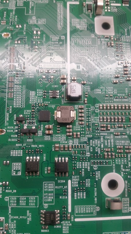

  4. Olá a todos do fórum, amigos está tv funciona por um tempo e do nada reinicia por 2 ou mais vezes. Primeira análise foi na fonte desconectando os cabos do led e principal. Tudo correto com as voltagens. Teste dos leds também feito está tudo ok. Teste da principal com a tv funcionando, após 40 minutos e procurando por algum componente alterado. Claro de forma visual e física usando o tato. Encontrei o ic 205 esquentando e bastante fluxo em torno da bga chegando até a nand , cola no dissipador de não de fábrica. Por essas análises e constatações . Concluí que está principal já sofreu algum tipo de reparo ou improviso. Como ela funciona gostaria de saber algum colega possa me dar uma ajuda ou sujestão para esse caso. Não tenho o esquema desta principal. Postarei as imagens do que encontrei. Obrigado a todos

  6. Boa noite Rerin , estou com desta tv aqui e está na mesma situação, só e de 50 pl. Eu fiz fiz o seguinte bati continuidade nas bobinas da placa de sinal e encontrei curto na L 302 . Saquei a mesma para ver de que lado estava o curto e encontrei capacitor em curto . No meu caso resolvido.

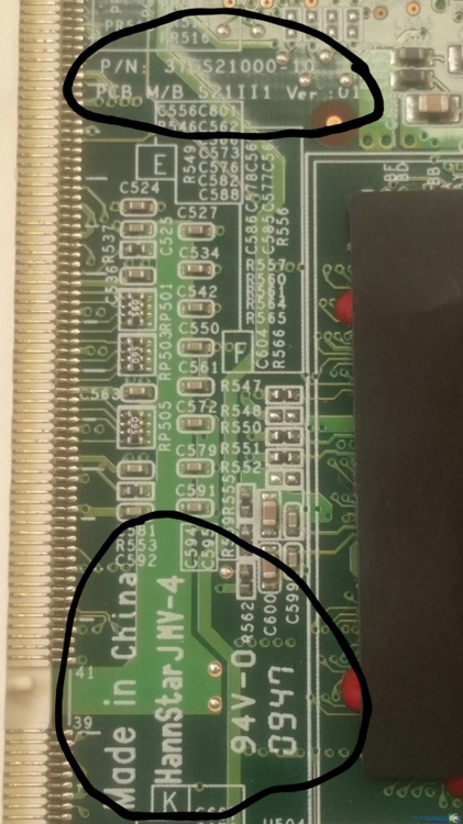

  11. Olá a todos venho pedir uma grande ajuda a vcs . Estou com essa máquina faltando componente e preciso do esquema eletrônico ou somente dessa parte que irei deixar . Já fui a procura do esquema mais sem sucesso. Fico grato a todos.
