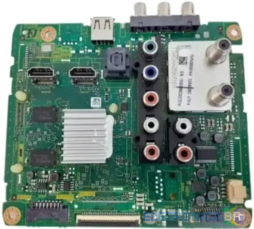

Boa noite, DataBr. Tudo bem? Olha, agradeço muito sua disposição em me ajudar. Quero lhe dar uma boa notícia! Eu consegui resolver o provlema e consertar a TV. Fiquei sabendo, através da "IA" do Google que, Essa TE, quando ela sai da linha de montagem, quem grava o firmware na eprom é o processador, que tem uma cópia dentro dele mesmo. Entáo eu apaguei a Eprom e o processador reescreveu o firmware como se a TV tivesse saido da linha de produção novamente. Agora a TV está ótima. Tudo funcionando normal. Reitero minha gratidão por sua atenção e fiço a disposição caso você precise. Abraços e Bom São João.

Olá EBRtec. Obrigado por responder. Fiz todas as medições recomendadas por você e também sei como entrar no menu de serviços. As medições deram normais. A T_CON está boa, sem problemas. Também analisei o funcionamento do processador, medindos alguns sinais enviados por ele e descobri, também, que ele estava funcionando bem. Então fiquei sabendo, após uma conversa com a IA do Google que, as vezes esse tipo de problema é ocasionado por arquivo corrompido na Eprom; então resolvi apagar a eprom para o processador regravar a eprom como se a TV tivesse saído da fábrica. Deu certo. A imagem com as cores voltaram ao noamal. Agradeço de coração sua disposição em mim ajudar. Pessoas de boa vontade como você são recompensadas por Deus por suas boas ações. Caso precise de mim, estou as ordens. Novamente lhe agradeço a atenção. Bom São João para você e família. Abraços.

Olá a todos. Estou consertando uma TV Panasonic, Modelo: TC-32A400B, Placa mãe: TNP4G569VL. Consegui fazer a TV funcionar com imagem i som. Mas a imagem está completamente borrada. Como uma imagem negativa. Estou tentando ajeitar a imagem borrada através do Menu de Serviço, mas estou muito enrolado. Alguem pode me explicar, passo a passo como fazer isso. Já ví na internet uma espécie de gambiarra na placa T_CON, com a inserção de um resistor de 470Ω Para aterrar, ou levar 3.2V para o SELLVDS. Mas não queria fazer isso. Gostaria de resolver pelo Menu de Serviço. Agradeço antecipadamente a atensão de todos.

Olá pessoal. Boa noite. Estou tentando consertar uma TV Panasonic, modelo: TC-32A400B, Versão V7513, Placa TNP4G569VL. Já fiz os testes e constatei que o problema está no software da TV. Gostaria, se possível, que alguem que tivesse o firmware dessa TV disponibilizasse para download, pois não estou conseguindo encontrar o arquivo no Google. Agradeço antecipadamente qualquer ajuda. Abaixo a foto da placa mãe.

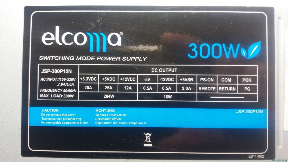

Fonte ATX, Marca Elcoma, Modelo: JSP300P12N - Componentes sem identificação.
Olá amigos. Meu nome é Gilberto e sou Robista na área de eletrônica. Peguei uma Fonte chaveada Atx, marca: elcoma de 300w para consertar e me deparei com dois componentes seriamente danificados. Um capacitor explodido e um resistor carbonizado. Não há como em descobrir o valor desses componentes, a não ser se eu tiver como ver no esquema eletrônico da fonte. Já procurei na bastante, mas não consegui encontrar o esquema da fonte. Agradeceria muito aos colegas do forum se alguem pudesse me ajudar a conseguir o esquema elétrico desta fonte.
