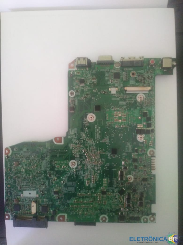

@LeonildoFiz o teste colocando 19v no dc in jack e injetando 3v no pino 12 do OZ pra ver se a placa ligava. A placa ligou normalmente! Substituir O OZ por outro que está funcionando, mas a tensão de 3,3v não aparece. O consumo na fonte esta me 0,14mA. -

justamente! Eu coloquei por que quero descobrir de onde vem essa tensão. Ela nao ta presente na placa. Aí ele não vai ligar sem ela. Ja fiz o teste injetando 3v sem o oz na placa e a placa liga. Agora tenho que fazer a voltagem aparecer. -

Pino 9 19v Pino 10 0v Pino 11 0v Pino 12 0v Pino 13 0v Pino 14 0v Pino 15 19v Pino 16 19v Tensão medida sem o CI. O super I/O estava queimando o dedo. Depois de um tempo ele parava de esquentar e o 16 pegava fogo. Já troquei duas vezes o oz8602 e não mudou nada. Percebi que não esta chegando a tensão mesmo com ele fora. O valor de 3.3v vem da onde para o OZ8602? -

Amigos estou com esse notebook em minha bancada. Ele acende o led vermelho ao conectar o DC Jack e apaga. A placa apresenta as tensões 5va/3v, O U1 tem tensão de 5v e 3,3v. No momento o CI de charger U8 não tem a tensão de 3,3v no 12 do OZ8602 e nem a de 5v e 3v nos pinos 7,8. O Super I/O está em curto, vou substitui-lo. Gostaria de saber qual componente leva a tensão de 3,3 no pino 12 do U8 Oz8602. -

@Leonildo troquei o super I/O e a placa voltou a ligar. Está 100% funcional de novo. Quero te agradecer pela ajudar e por te disponibilizado seu tempo. Muito obrigado! Caso Rosolvido. -
