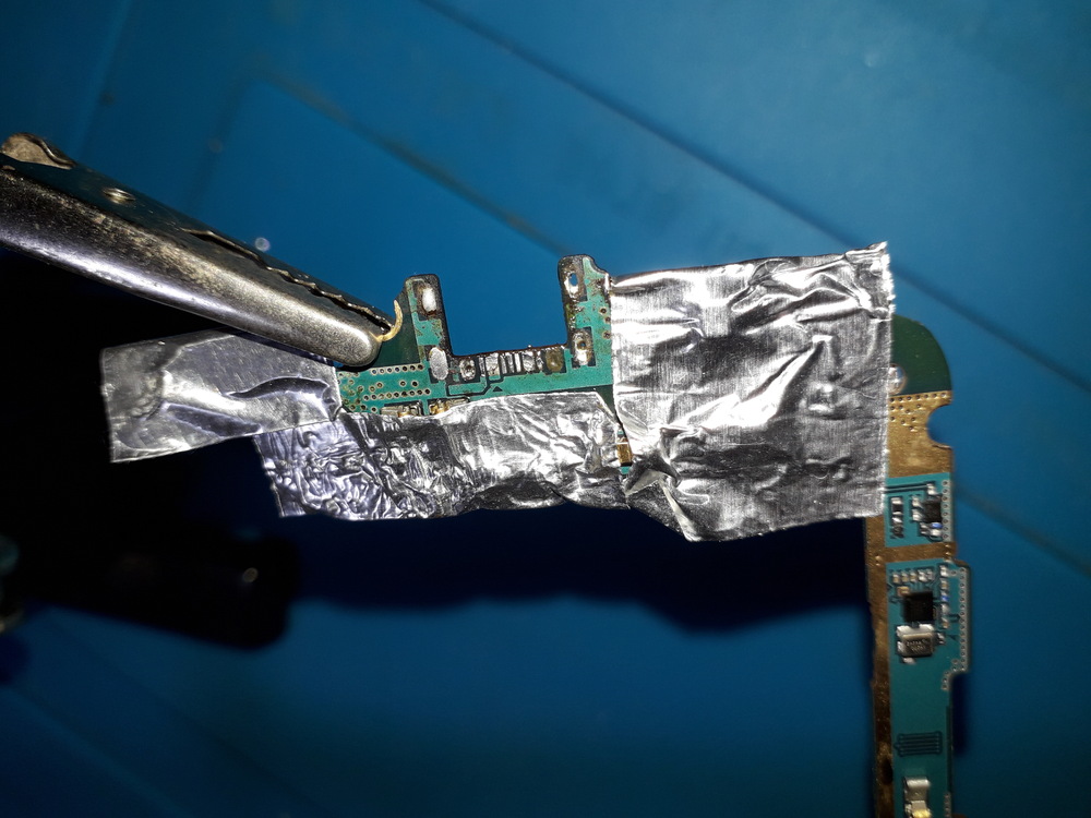

  3. Alguém já pegou esse tablet com o curto no setor de carregamento. Dei u "choque na bateria" e ele ligo normalmente mais não carrega devido a uns curto nos componentes. Alguém sabe alguma solução?
