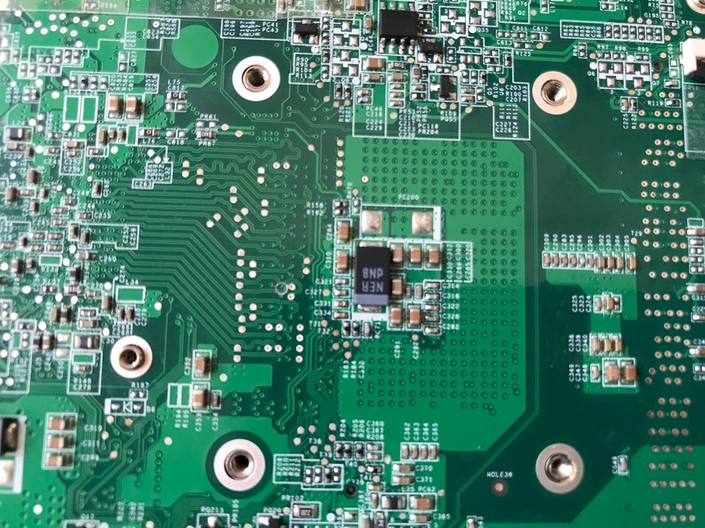

Tarde! Finalizando o post. A máquina não estabiliza de modo algum, mesmo trocando o chipset ela não fica 100%. Trocaremos a placa. Obrigado a todos! -

Atualizando. Refiz as trilhas mas o problema persiste. Vou revisar e refazer -

Boa tarde amigos do fórum, Estou com essa máquina que as vezes apresenta vídeo e as vezes não. Após algum tempo testando, ví que a base onde o dissipador vai parafusado no processador, possui um furo a mais e que na tampa superior há uma marcação "l2x1.5L", indicando o tamanho do parafuso. Estranhei e por curiosidade resolvi tirar a peça e para minha infeliz surpresa ali está o "talho" nas trilhas abaixo do processador. Dá pra refazer essas trilhas. Entretanto, antes de iniciar o serviço gostaria de ver se (com muita sorte) alguém que esteja com uma placa dessa possa postar uma foto dessa parte da placa pra servir de gabarito. Vou anexar fotos da arte que fizeram. Desde já agradeço. -

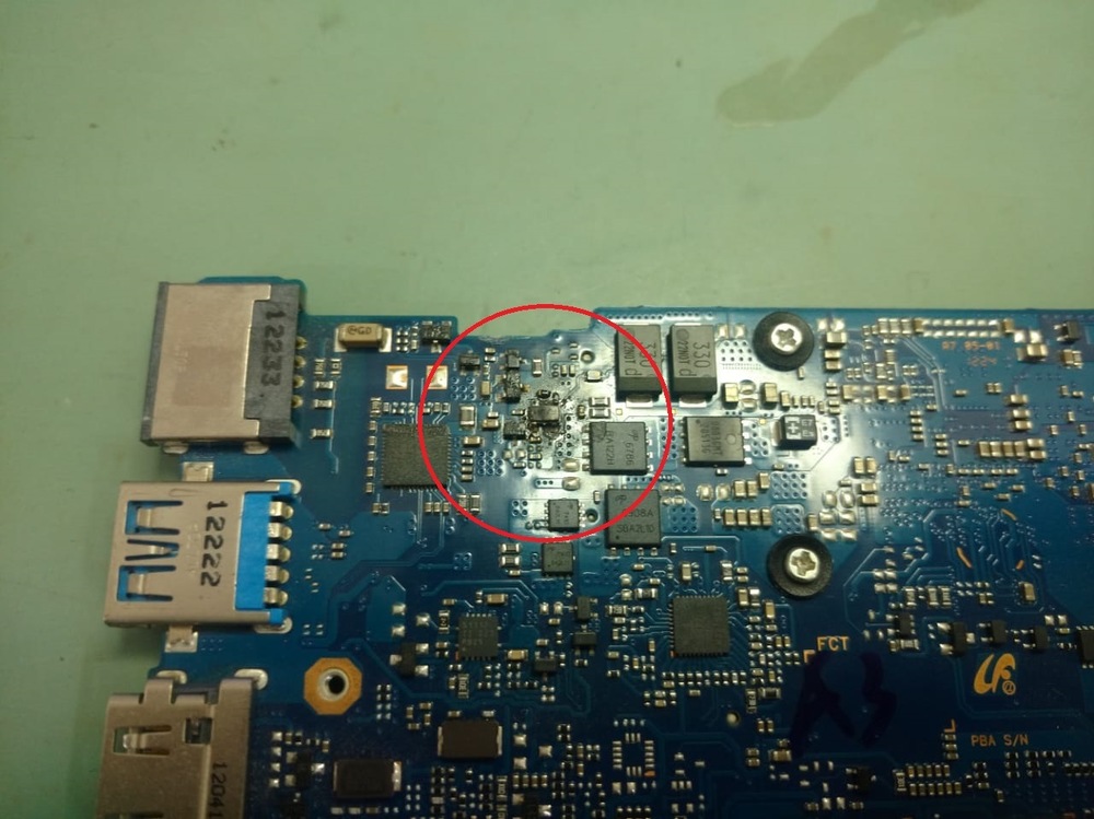

Só pra dar feedback, iremos trocar a placa do equipamento. -

Pior que já fiz isso e no esquema está diferente, tenho que editar o tópico Já fiz a solicitação do esquema correto também, sem saber exatamente quem esse componente é, não irei mexer na placa. Afinal ela "funciona". -

Bom dia a todos, recebi esse equipamento com o defeito de estar com o brilho da tela fraco, quase apagando e oscilando aleatoriamente e não carregando a bateria. O cliente informou que já passou por outra assistência e que não souberam informar qual era o defeito. Sobe o Windows normalmente, no ícone de bateria informa que ela está conectada e carregando mas não sai de 0% e também consigo alterar pelo sistema a intensidade de brilho mas como já informei antes, ele não muda apenas fica fraco. Ao retirar a tampa, já aproveitei e tirei a medição das bobinas que alimentam o conector da bateria, marcam 0.8V, dos dois lados. Logo, alguma coisa está "roubando" energia ou não regulando corretamente. Retirei a placa e então encontrei o problema, há um transistor, ou MOSFET, carbonizado na parte de baixo da placa na região do DC IN e do conector da tela. A questão é, possuo o esquema elétrico na versão 1.0, que é diferente e como a placa não possui serigrafia não consigo saber quem é quem, queria ver com os colegas qual componente ele é e quais as características dele. Desde já agradeço. -
