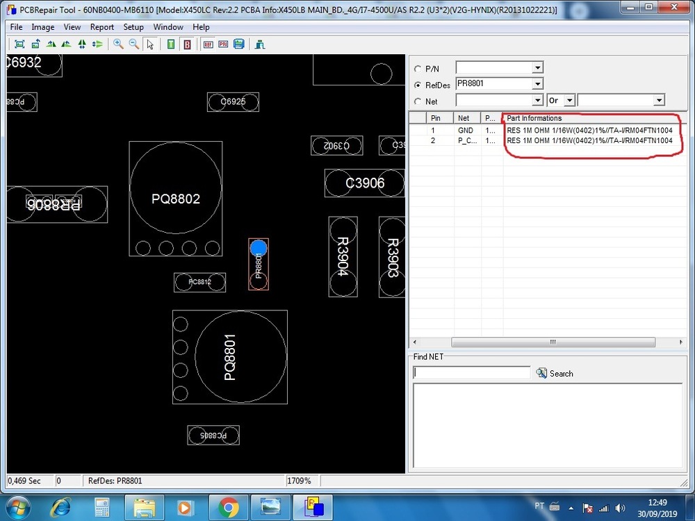

  5. @Carlos Porto Ja fiz o pedido dos 2 mosfets, estou aguardandoa chegada deles para dessoldar os que estão com defeitos e fazer as medições na placa sem eles, para ver se existe mais algum curto na placa. Voce sabe me dizer se esse resistor mencionada, é de 1MEGA OHMS mesmo ? Desde já obrigado
  6. Bom dia Amigos Estou com essa placa com o mosfet PQ8802 Tostado haha. Segue algumas duvidas minhas: - troco somente o mosfet que esta queimado ou troco os dois (circulo amarelo) ? - Segundo a Boardview da placa esse componente seria o P0903BEA, e na serigrafia do componente esta A5 GNB, Só estou achando para compra A5 GNC ou A5 GND ou A5 GNE. Todos Seriam compativeis? - tem um resistor que também abriu (circulo vermelho). de acordo com o boardview tenho as informações que seguem na imagem. Seria um resistor de 1m ohm ? posso subistituir por qualquer um que eu achar igual ? ou preciso me atentar a mais alguma especificação. Desde já Obrigado.
