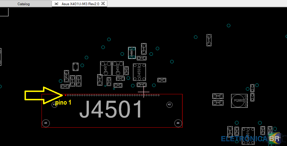

  2. Amigos, bom dia. Estou com esse notebook na bancada sem gerar imagem na tela. No VGA ele funciona normalmente, entra no sistema, tudo certo. Estou analisando a placa pelo Boardview, porém, não consegui encontrar o defeito. Poderiam me ajudar na análise?
  3. Fala pessoal, vou compartilhar com vocês um defeito que já peguei em dois desses modelos da Asus, então pode ser um defeito de série. Bom, o aparelho não estava gerando vídeo.Após verificar que o processador não estava sendo alimentado, comecei a procurar o problema neste setor mas não encontrei nada errado, tentei regravar a bios mas nenhum efeito. Comecei a suspeitar do I/O que não estava liberando o sinal para o PWM ligar fontes do processador, como não tem esquema da placa para verificar alguns sinais estava concluindo que era o I/O.Detalhe a ponte norte estava esquentando como se estivesse ligando normalmente, mas não encontrei as tensões para alimentação da mesma, então, como poderia estar esquentando ? Bom verificando as outras linhas de alimentação achei uma linha em curto, é a linha do PJP8206. Ao remover o jumper apareceu 1,1V que provavelmente é a alimentação do chipset. OBS:O chipset esquenta mesmo sem esta tensão, porque embaixo dele, tem uma bobina derivada da linha e 3,3V que vai até ele kkkk não tinha visto este sistema de 3V para o chipset kkkk, mas está lá 3V bem embaixo dele, como não tem serigrafia não tem como falar qual bobina é . O chipset é um Amd 218-0755113. Conclusão, as alimentações do processador não eram liberadas devido um curto na Ponte Norte, o I/O não estava recebendo algum sinal de PWOK da mesma para poder liberar o processador.Provavelmente ele liga primeiro a PN pra depois ligar o processador e memórias.Trocado chipset funcionou normalmente ! Então é isso, caso peguem este modelo com o mesmo problema, verificar a linha do PJP8206 se não está em curto. Se for útil joinha ae galera, Valeu !!
