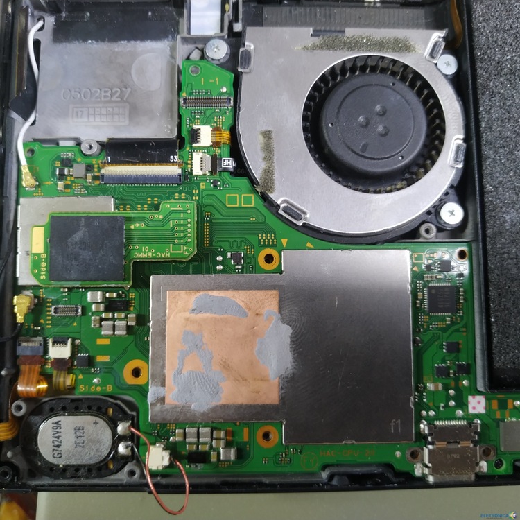

594 visualizações

  1. Desculpe a demora em responder , natal foi corrido por Aki. Então , nenhum componente em curto , ele está carregando , com as voltagens corretas nós dois cis de carga e Power manager
