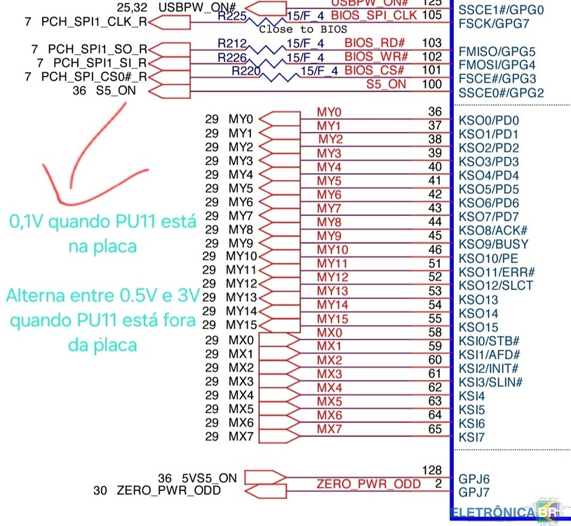

O C350 estava em fuga, troquei ele e a tensão no pino 11 do I/O voltou a zerar (então tudo normal por aqui). O barulho talvez fosse nesse capacitor ou no I/O. Também achei curto na linha 3.3VS do PU11. Retirei o PU11 e o curto continuou. Retirei todos os capacitores da imagem anexada, o curto continuou. Irei testar os outros componentes amanhã. Tive que extrair dois dentes, vou ter que ficar de repouso. Edit: Retirei todos, menos o PC218, ele não existe na placa

@LEONTEC Dá uma luz aqui. Ontem notei que ao plugar a fonte havia um chiado como se fosse capacitor ou pasta de solda fervendo quando fica excesso próximo a algum componente esquentando, na região do super I/O. Após alguns segundos, o ruído parava. Então repeti o processo com o ouvido mais próximo e descobri que o transistor PQ40 era de onde saía esse ruído. Depois que ele parou de fazer barulho, somente ao encostar a ponteira do multímetro ou algum objeto metálico na base, o ruído voltava e ao tirar, parava. Testei os resistores, não estão alterados e pelos cálculos, a tensão nesse divisor está correta. Nesse zener tem 1v no anodo e 0,45v no divisor resistivo. Pelo que entendi aí nesse circuito, o transistor deve levar a tensão que chega no enable do PU12 para nível baixo?

Fui resolver outras placas e hj voltei para essa, obtive um progresso considerável. Ressoldei o PU11 e PU12 que chegaram do Aliexpress, agora já tenho 3.3v no pino 100 (S5_ON) do super i/o e o pino 11 (VCC) que dantes ficava zerado, agora tem 1.77v. O note ainda continua sem acender nenhum led (inclusive aquelas 3 piscadas que dava quando chegou pra mim). Notei que o capacitor C350 que fica na saída do pino 11 do i/o estava com um aspecto estranho. Encostei a ponta da pinça e soltou um pedaço, coloquei outro no lugar mas continua os 1.77. Ainda sem habilitação das tensões de 3vs e 5vs. Tô quase desistindo dessa

Os cis chegaram ontem, fiz a substituição dos dois hoje e a placa continua do mesmo jeito. A tensão de 3v S5_ON cai pra 0.5v no PU11. Será algo depois desse componente? Edit: Esqueci de mencionar, essa placa não tem os jumpers, só no esquema. Já havia pensado em abrir eles logo quando descobri essa anomalia

Olá a todos! Estou com essa placa na bancada, os tópicos que achei aqui no fórum sobre esse problema me ajudaram até certa parte do caminho, mas não cheguei na solução. Vou relatar tudo o que já foi feito na placa para melhor compreensão. Essa placa é de um notebook HP Pavilion 14, ao conectar a fonte, o led do dc jack não acendia, mas ao apertar o botão power, o led do dc jack piscava três vezes e mais nada acontecia. Partindo para as bobinas que fazem os 3v e 5v, ambas estavam zeradas. O PU11 tinha todas as tensões, exceto a de enable e vout (claro). Medi a trilha do pino 100 do super I/O até o pino 1 do PU11, não estava rompida e os resistores e capacitores dessa linha sem curto ou alterações. Injetei 3V simulando esse sinal e ambas as tensões apareceram nas bobinas. Então ressoldei os terminais do I/O mas não resolveu. Encomendei uma SIO nova já gravada para essa placa, assim que chegou fiz a substituição e para minha surpresa ficou do mesmo jeito, sem tensão no pino 1 do PU11. Injetei novamente 3v e chegou as tensões nas bobinas. Já sem ideia, removi o PU11 e a tensão de 3v foi liberada, acionando o PU12 e gerando os 5VS. Pra confirmar se era o ci ou algum componente em curto, coloquei o PU12 no lugar do PU11 e novamente a tensão sumiu. Agora a placa não pisca mais o led 3 vezes e a tensão no pino 100 ora fica em 0.5v, ora fica 3v. Simulando o sinal S5_ON sem o PU11 no lugar, o PU12 aciona e gera os 5v. Alguma ideia?

@MBM Computers Vi sua dúvida no grupo do Telegram, também coloquei uma placa lá com o mesmo problema. No meu caso parece que descbri o motivo, a tensão que alimenta o SIO está baixa, chegando apenas 0.45V no pino 11. O @LEONTEC já fez uma baita análise aí e pelo que tudo indica seu I/O pode ser o causador mesmo. Não era pra ele estar liberando o sinal S5_ON antes do power e mesmo assim não era pra estar abaixo de 3V
