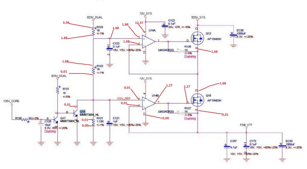

  6. Até agora eu verifiquei quis comentar o q eu achei pelo q vi no esquema o source do Q12 mais o pino 2 do U14 estão ligados ao Dreno do Q16 todos tem 1.68 vi q essa tensão do pino 2 q tem 1.68 vem do resistor 123 q de um lado tem 3.36 e o outro lado tem 1.68 esse outro lado vai para o C123 q tem 1.68 q vai para o pino3 q tem 1.68. tensões medidas no U14 U14 PINO 1=2,90 PINO 2=1,68 PINO 3=1,68 PINO 4=12,47 PINO 7=1,27 PINO11=0,00 n sei ao certo mas acho q tem algo errado no resistor R123 ou na linha antes dele pois depois dele q as tensões começam a cair, só se isso for normal. o pino 11 do U14 tb não tem tensão veja a foto abaixo.

  9. então bora lá... 1 - testei o processador em outro pc , funcionou tranquilo. 2 - troquei apenas os 2 capacitores eletroliticos maiores da linha 3 - existem 5 capacitores eletroliticos pequenos nos quais não troquei, ( deixarei para troca-los amanhã se vcs acharem q devo) 4 - troquei o U14 testei a placa, ela ainda está com o mesmo defeito. medi os componentes segue as tensões abaixo... Q16 D=1.69 G=1.29 S=0,01 Q18 D=3.36 G=4.79 S=2.54 Q12 D=3.36 G=2.92 S=1.68 U14 P.8=4.57 P.9=2.54 P10=2.54 P11=0 P12=0,12 P13=0.09 P14=11.29 Observei q tem outros mosfets pequenos proximo ali o Q15 e o Q16 medi so por curiosidade e deu: Q15 D=0,01 G=0 S=0 Q17 D=0.75 G=0 S=0 talvez eles não tem nada a ver com a linha mas resolvi colocar eles aqui por não ter tensão alguma neles. existe tb um mosfet pequeno entre o chip i/o e o Q16 q não tem tensão nem no dreno no gate nem source todos os 3 com 0volts

  12. bom sendo assim eu fiz a troca do mesmo , verifiquei se ficou bem soldado e fiz limpeza com alcool isopropilico e esperei secar, ficou como se fosse o original... a placa está nas mesma ainda, medi as tensões dos mosfets de entrada ainda com 12v e os de saida ainda com 0 volts. então medi o Q16 , Q18 e o U14 as tensões mudaram são essas abaixo ai... Q16 DRENO= 1,69 GATE = 1,27 / 1,28 este fica ocilando de 2 em 2 segundos SOURCE= 0,01 Q18 DRENO= 3,36 GATE = 4,60 e as vezes muda para 4.22 SOURCE = quando encosta a ponta vermelha do multimetro nele ele começa com 0,53 ai fica na contagem regressiva até chegar em 0,01 chegando no 0,01 ele fixa no 0,03 ai eu vou e meço o gate e dreno e volto a medir o source e o processo eh o mesmo começa com 0,53 e vai para 0,01 U18 PINO 8= 11,34 PINO 9= 0,33 PINO 10= 2,54 PINO 11= 0,00 PINO 12= 0,02 PINO 13= 0,02 PINO 14= 11,33 na remoção do mosfet da placa sucata tinha muitos 2N7002 peguei o que estava mais na cara o mais facil de pegar não teve como eu colocar um errado. so se a serigrafia da placa mãe estiver errada.

  23. o u14b não existe o que tem é somente o U14 no qual tem 1.30 no terminal 7 agora q tá na serigrafia da placa mãe tem uma sequencia assim R126 C123 C122 C121 R127 Igualzinho está ai, tudo juntinho na parte d cima mas quando vemos onde esta os componentes estão assim R126 = tem o local para colocar a peça mas não tem nada lá somente 2 pingos de solda ( não existe resistor lá ) C123 = tem um capacitor smd minusculo C122 = capacitor smd C 121 = capacitor smd R 127 = tem o local para colocar a peça mas não tem nada lá somente 2 pingos de solda ( não existe resistor lá )
  24. vamos lá então: Q16 DRENO= 1,68 GATE=1,30 SOURCE= 0,01 Q12 DRENO= 3,35 GATE= 2,93 SOURCE= 1,68 aqui no source esta ocilando a cada 2 segundos entren 1.68 e 1.69 U12 PINO 5= 3,35 PINO 6= 3,35 PINO 7= 3,35 PINO 8= 3,35
