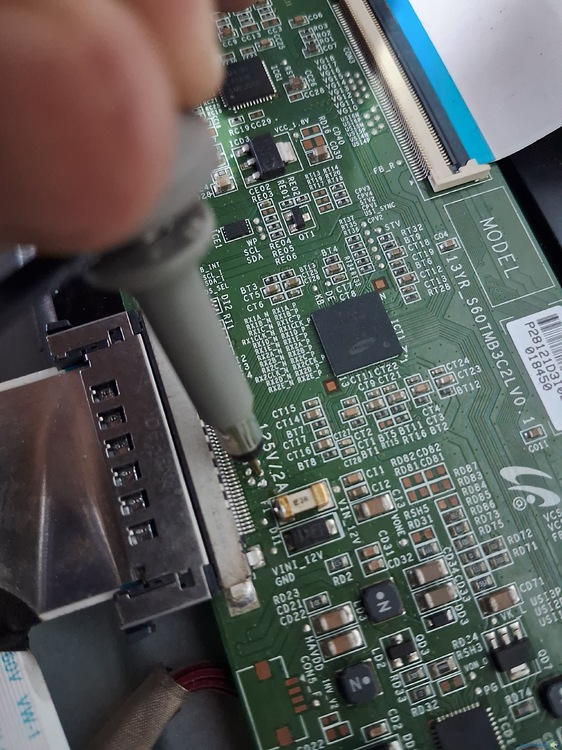

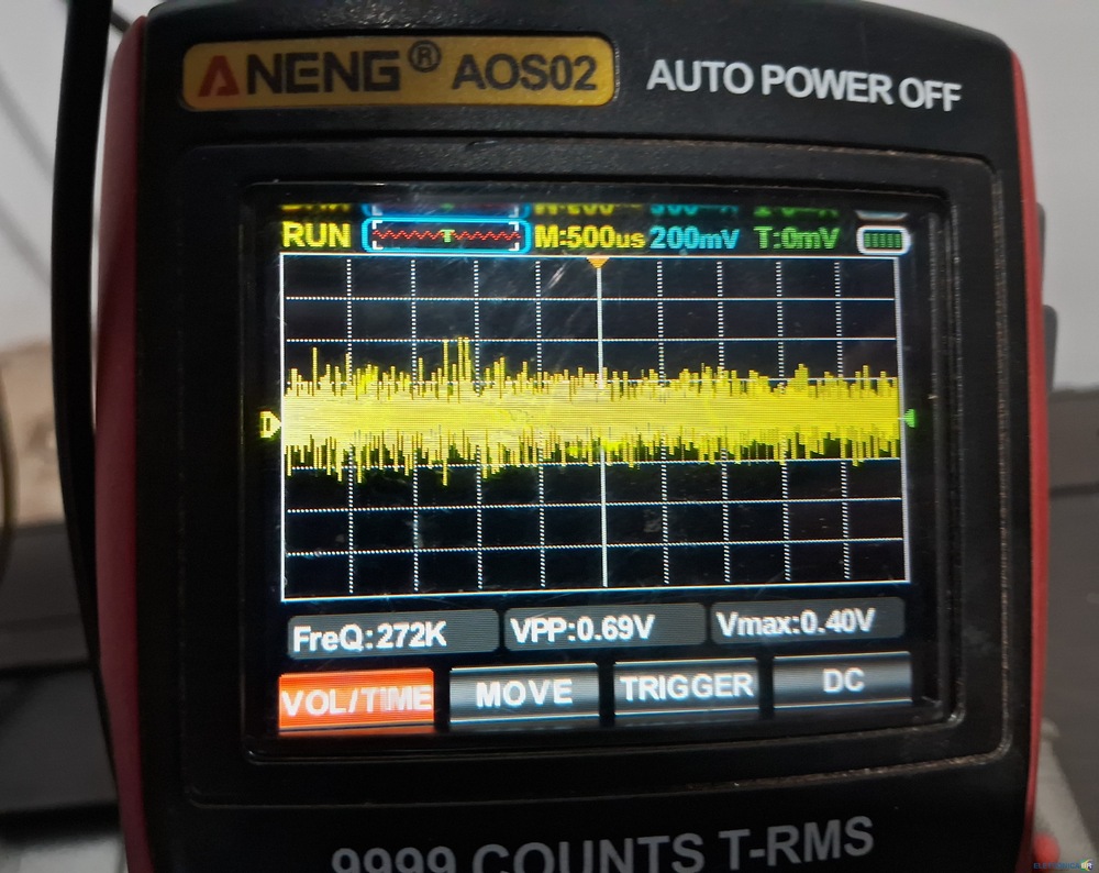

  4. Boa tarde @ohm. Então, eu medi naqueles pontos e vi que surge um pwm bem rápido, no osciloscópio.

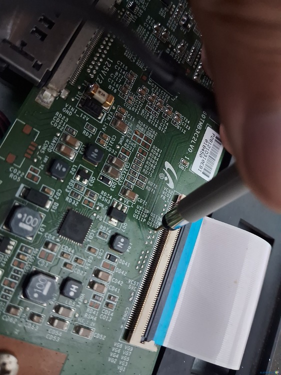

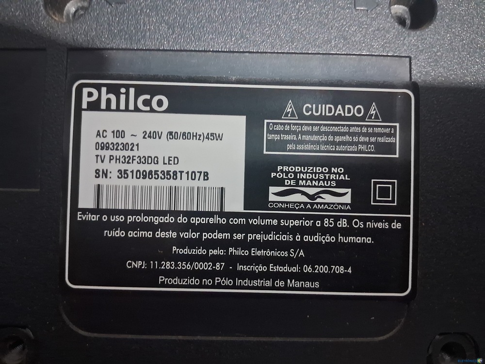

  5. Boa tarde pessoal. Estou com um tv da philco modelo ph32f33dg que está sem imagem. O backlight acende, porém, a tela não dá imagem. Verifiquei as tensões na v-con dela, está entrando os 12v certinho, porém as tensões vgh, vgl e hvaa estão ausentes (que eu acho que seria havdd). Verifiquei se tinha curto no avdd, porque geralmente se tiver curto lá, não tem as voltagens na tela, mas aparentemente não tem curto nela. Creio que possa ser problema no setor do ci conversor dc-dc. Alguma dica de que possa ser ou oq eu devo olhar ali?

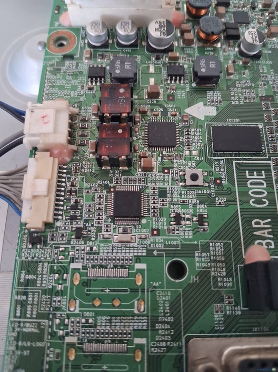

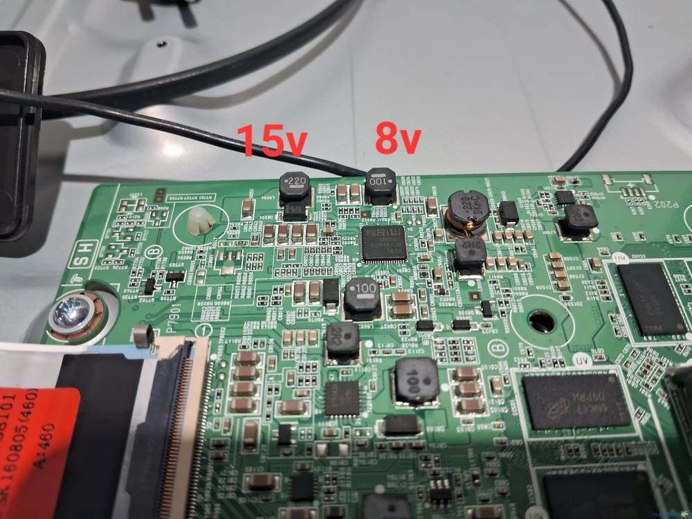

  6. Boa noite pessoal. Estou com essa tv lg modelo 55uh6500, que está sem imagem (com as luzes de fundo acessas). Quando eu ligo os cabos flats da tela, parece que cai as tensões daquelas duas bobinas lá de cima (15 volts e de 8 volts), provavelmente as tensões avdd e havdd. Eu verifiquei se tinha curto nos capacitores na placa da tela, e consta curto, porém só quando eu ligo ela na principal. É bem estranho. Se alguém puder me ajudar, eu agradeço mesmo.

  9. Opa @ohm, boa tarde. Então, aparentemente não tem curto nas soldas. Bom, parece que tem pwm nas bobinas. É só na entrada mesmo que deve ter? 20250129_143925.mp4

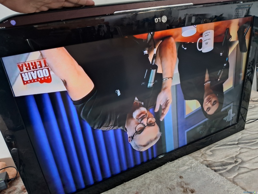

  13. Boa tarde pessoal. Então, eu estou com uma tv de plasma da lg modelo 42pc1rv, que estava com problema na placa y sus, que eu não consegui resolver. Eu troque ela por outra, agora a tv voltou a dar imagem, porém, a saída hdmi não funciona. Ela fica com um chiado estranho e sem imagem. Se puderem me ajudar, eu agradeço. Vamo pra cima kk Vídeo do WhatsApp de 2024-06-29 à(s) 14.32.29_7db9f3a1.mp4
