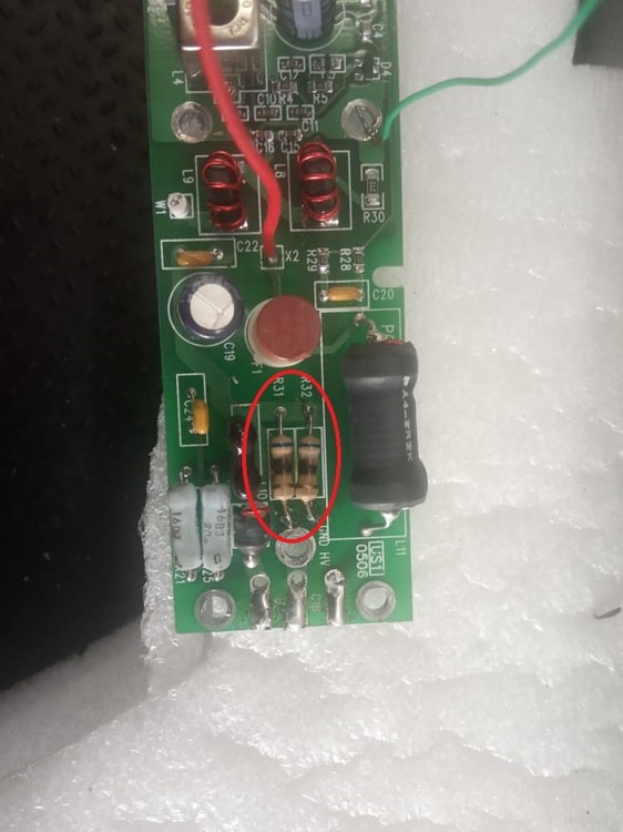

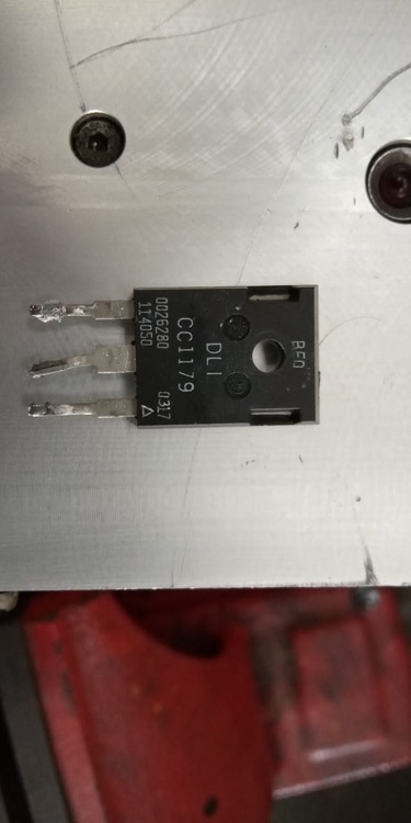

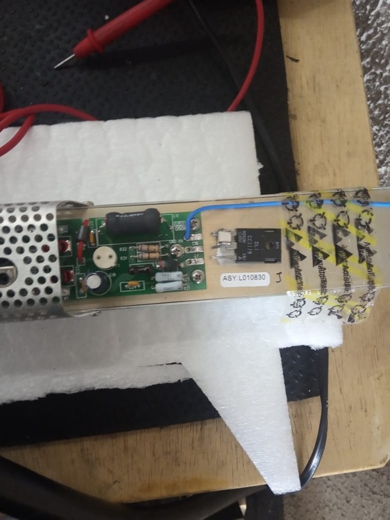

  4. @Brud tinha um capacitor entre o pino 1 e 2 do transistor, obrigado pela dica
  5. @Brud @zazulak @Daniel Alves Costa Eu consegui o transistor de uma máquina sucata que encontre, o código dele é o mesmo. Só que quando eu liguei o laser os resistores que vão na ligação no meio do transistor (GND) queimaram, a corrente que está passando sobre eles é de 0,220A. quando eu retiro o transistor e ligo a maquina não esquenta os resistores. medi o o transistor fora da placa e o pino 1 e 3 (da esquerda para a direita) estão em curto. medi a placa inteira e não encontrei defeito nos outros componentes a alimentação que vai para o transistor é de 72V cc o transistor está queimado nesse caso? o que pode estar o correndo de defeito ?
  6. @Brud não consigo o datasheet desse componente. Gostaria que de poder comprar o componente no brasil se possivel. Mesmo se for semelhante
  7. @zazulak esse transistor C1179 está ligado da seguinte maneira: pino1: Sinal que gera o feixe de luz(fio azul) pino2: GND pino3: provavelmente sinal esse laser é de CO2 parecido com uma válvula.

  9. Gostaria de saber se alguém já teve experiencia com manutenção de equipamentos industrias (manutenção de placas). estou pesquisando sobre assunto, gostaria de entrar nesse ramo. alguém tem experiencia com isso?vale apena investir tempo e dinheiro nisso? que tipo de equipamento eu preciso ter?
