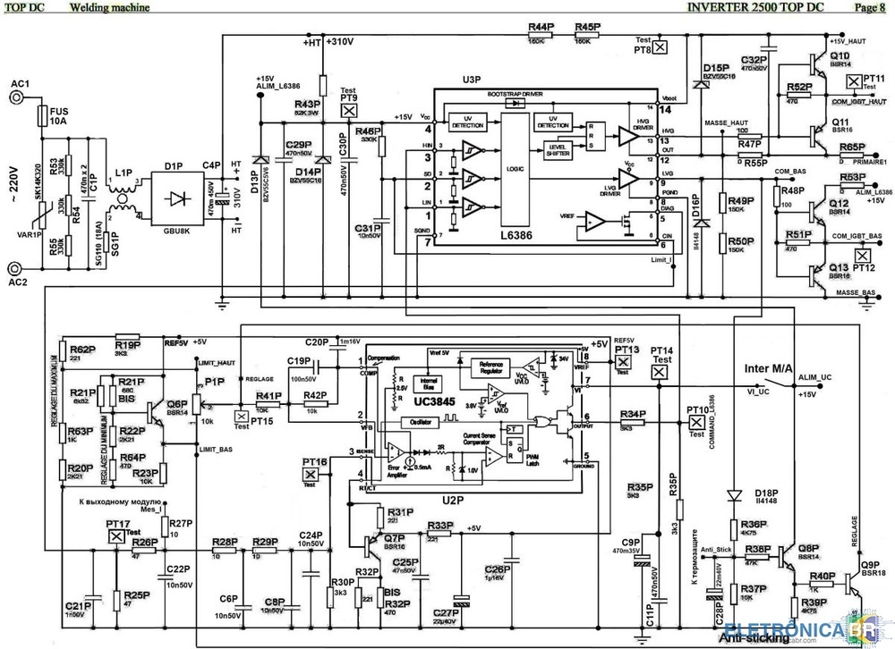

  5. qual e o pwm da fonte?
  6. tem esquema fonte? tente trocar pwm

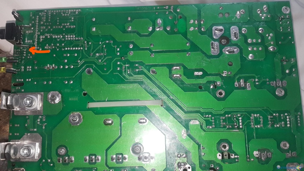

  10. obrigado Adriano foi o que pensei mas penso que de origem já veem com o jump mas não consigo encontrar foto na internet

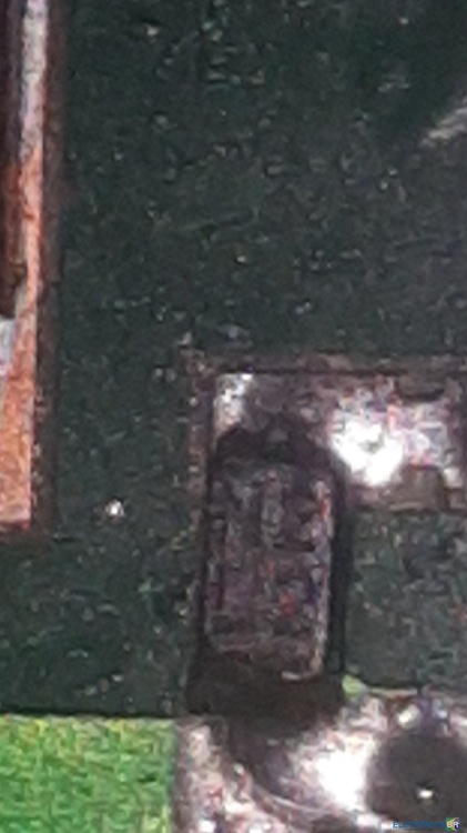

  12. boa noite a todos . desculpem estou com um telwin tecnica 170 que comprei avariado sem ligar. tem os mosfets queimados e um diodo mas estou com uma duvida com os jumps jp6 jp7 e jp8 pelo que me parecee o jp6 e o jp7 sao estanhados sera que me podem ajudar?

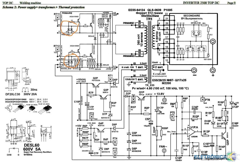

  13. boas o esquema e este que procura [Editado]
