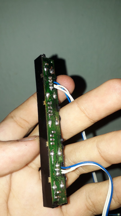

  2. Bem, depois de bastante tempo procrastinando cheguei a conclusão do mesmo 1°: A imagem branca realmente era somente o fusível da tela que foi substituído. 2°: Além do problema da tela branca também havia um problema de que ele desligava depois de um tempo funcionando e quando desligava ele usando o botão ele desligava mas ao clicar no botão novamente ele não ligava, para resolver troquei alguns capacitores da fonte que me pareciam "feinhos" e não resolveu, então ao analisar percebi que a placa dos botões estava bastante oxidada, refiz as soldas e algumas trilhas da placa e finalmente o monitor voltou a funcionar
  3. Então gente, examinei a placa e percebi que o problema não era esse ai e sim na própria tela (hsd170mgw1-b00), o fusível de 5.1v estava rompido (F100), porém eu não sei qual a corrente máxima do mesmo, não encontrei datasheet da placa. Então examinei o restante do circuito da tela e não encontrei nenhum curto nem nada que atrapalhasse o funcionamento, então jumpei o fusível para fins de teste e a tela funcionou normal, mas alguém podeira me informar qual o fusível ?

  5. Yae galero, bem sou novo aqui então desculpe-me Bem, estou com um monitor 732NW e o mesmo está com uma tela branca e não da imagem ao ligar, verificando a placa percebi que a linha de 5V_PANEL do flat que alimenta o LCD, não tem tensão, como não achei datasheet/esquema elétrico da placa (Bn41-00867a), não consegui identificar o componente que está entre a linha de 5V da fonte e o 5V_PANEL, alguém pode me dizer qual esse tipo de componente ?
