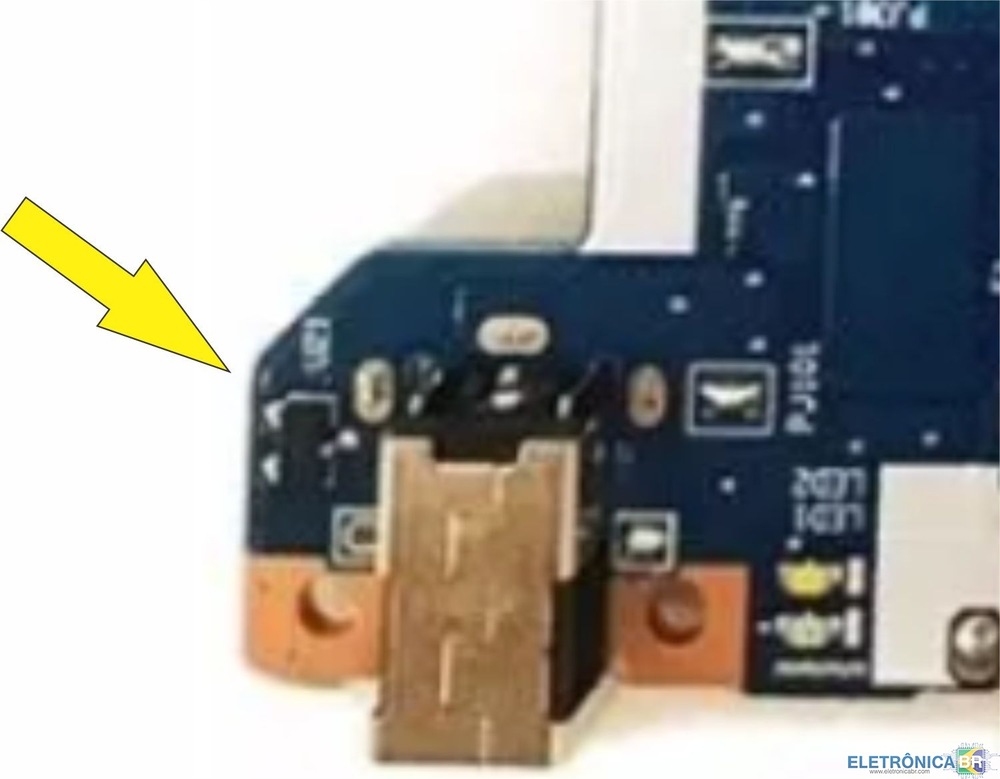

  5. Boa tarde a todos. Amigos chegou esse Notebook para reparo com dcjack quebrado, no momento da troca descuidei um pouco o componente U21 que fica ao lado do jack acabou saindo da placa, como não tem o esquema desta placa não consigo colocar outro. Será que alguém teria uma dessas por ai para pelo menos me passar a referencia do que está escrito sobre esse componente?
