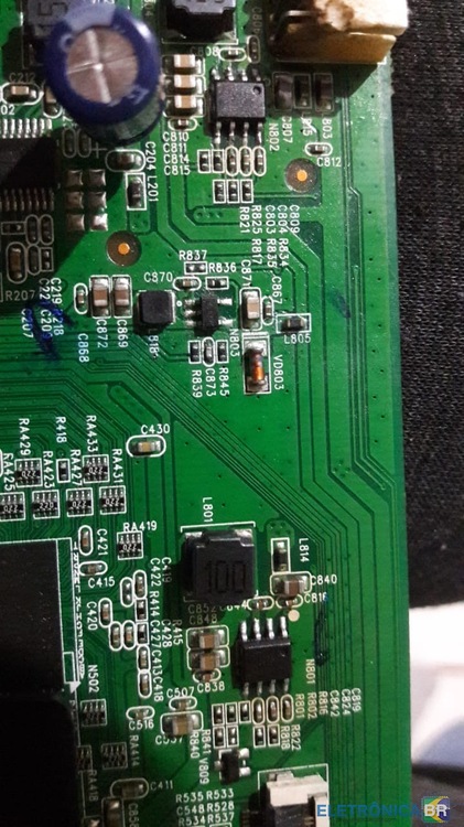

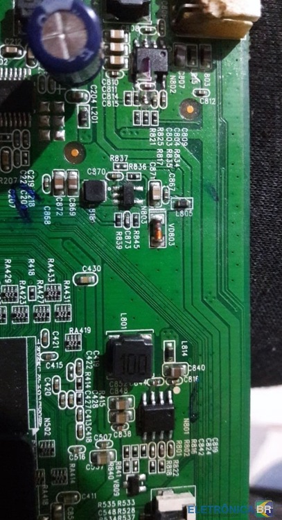

  3. bom dia eu tirei com o estacao de solda tirei limpei e coloquei outro
  4. boa noite fica em paz amigo Multimarcas eu estou na luta aqui quando eu consegui eu vo posta se tiver mais alguma sugestao eu agradeco muito obrigado pela forca que deus nos abemcoe
  5. Então Sr Multimarcas eu fiz a substituição do componente sim eu postei uma foto dos mesmo vou posta novamente e vai da pra ver a localização exata deles Eu ja desmontei a tv testei os leds ta tudo certinho agora vou troca o ci 701 e o v803 pra ve se resolve acredito que os leds tem que acende so com a placa fonte ligada a placa fonte so tem os 5v ta sem os 12v e quando ligo a placa principal todas tencoes comeca a varia inclusive os 5v
  6. olhei e nao ta esquentando pois e como se nao ativasse a placa principal medi na entrada que vem da fonte ta oscilando e essa oscilacao ocorre por todo o sistema
  7. boa noite entao as tensoes estao oscilando em todos componente nesse componente nos pinos que vc falo tbm
  8. Boa noite entao esse ci fr9889 so tem dois na placa principal e eu troquei os dois como ja escrito so tem esses dois aqui na placa principal
  9. boa noite amigo desculpas pela demora eu troquei os dois de fr9889 um e o n802 e o outro e o n801 tambem troquei o v808 wpm9435 e o n201 que e o tda1308 e nada nei um sinal todas tensao ocilando em todo lugar desde ja agradeco pela a ajuda deus abencoe essa tv ta dificil e vi que teve um colega que posto o mesmo problema aqui tambem e nao conseguio resolve realmente essa teve e complicado o sistema de funcionamento dela diferente e nao consigo o esquema dela ai e que lasco mesmo mas conto com a ajuda dos amigos deus abencoe
