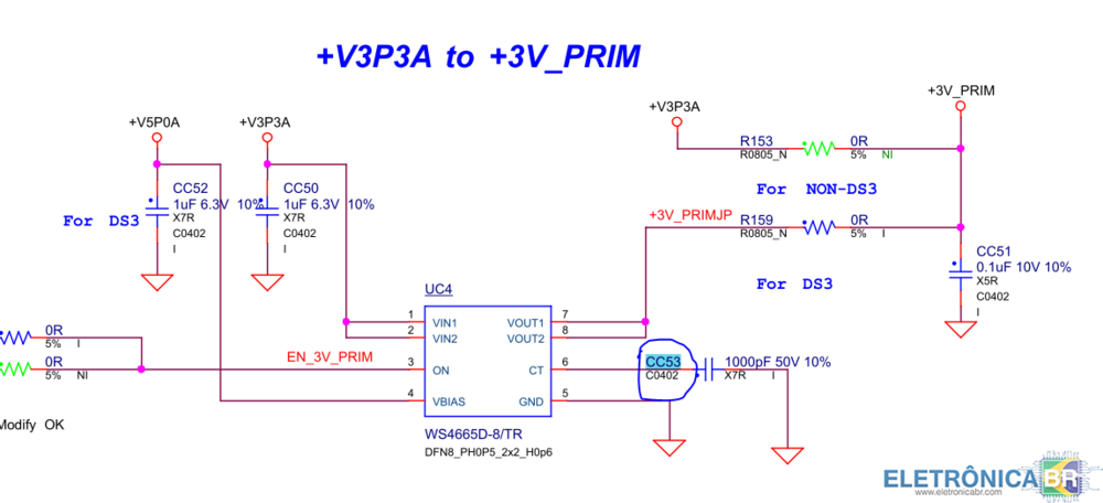

  1. Boa tarde a todos, estou com esta placa em curto quando eu coloco o PU4501 entra em curto analisando o esquema, tirei o PU4501 e o PU4502, quando eu tiro o mosfet o curto sai, mais quando coloco ele o curto volta, ja troquei 02 destes mosfets e nada, alguém poderia me dar um norte?
  2. Nada, a consumo mais nada esquenta. Aparenta não ter curto. Não sei mais o que fazer.
  3. Removi o UC4 e ainda continua o curto, injetei tensão e nada esquenta. Alguem teria uma luz?
  4. @Julio Furegato A placa agora está ligando(07ma) após achar um capacitor em curto, porem achei um capacitor (CC53) esquentando demais, removi porém não está em curto. Estou achando que é o UC4.
