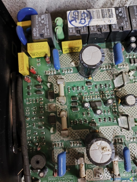

  1. Tudo bem, então ontem troquei as baterias e coloquei 4 de 70 A com fio de 10 mm, levei o fio soldado diretamente na placa, as lâmpadas marca um consumo de 19 % no nobreak , então não e excesso de consumo. Até ligado a um Pc faz isso, então ou e algum controlador do inversor ou sei lá algo no transformador ? Transistor ? Esse e minha dívida, porque já descartei problema de bateria e conexão, e o consumo também não é. Ontem na manhã quando cheguei liguei e ficou ligado 5 minutos sem nenhum problema, quando eu coloquei a tampa nele 2 segundos depois comesssou a desligar, achei poderia ser isso, mais não tem nada encostando, mesmo retirando depois não parava ligado novamente. Não tem nada esquentando, nem fumaçando.
  2. estao carregando a dias, como disse nao estou com problemas de conexao ou bateria baixa, ja testei e nao tem poblema, quando acontece o problema as baterias continuam estaveis. no softwer mostra tudo normal, somente a tensao zerada na saida. chegui aqui agora de manha liguei as lampadas e retirei a energia e funcionou por 5 minutos normalmente, depois comessou a dar uns barulhos tipo tremendo a lataria dele, uns apitos algumas piscadas e desligou, a bateria continua estavel em 49,2
  3. Então, como eu disse, já limpei a placa depois dessas fotos, e não tem oxidação, e as baterias estão todas testadas terminais limpas, e no próprio, app da nhs e com multímetros ligados a bateria não mostram queda na tensão, por isso descartei esses problemas.
  4. Então, as baterias são novas e testadas, eu limpei a placa, e não tem oxidação em nenhum ponto.
  5. Boa noite, Boa noite eu fiz a edição, espero que tenha acertado agora. Bom mais algumas informações, coloquei baterias novas de 40A cabos de 6 mm ligados direto na placa sem conexões defeituosas, eu coloquei no sábado duas lâmpadas de 150 w cada e ele ficou ligado durante 3 horas, aí fui dormir e retornei da queda, eu consegui o programa para monitorar e estava até então tudo normal, entrando nos modos de queda e retorno, então no domingo comesssou o problema, fui fazer o teste na parte da manhã com 5 minutos ele desligou, entrou modo proteção, no sistema não contava falhas, somente que a tensão de saída estava zerada, aí resetei iniciei processo novamente aí aguentou 10 minutos, aí fez novamente, em outro momento fez com 1 minuto, conferi soldas frias e não encontrei nada, sempre medindo tensão da bateria e a mesma estável com 50 v.
  6. Ok, obrigado pela informação, vou acertar agora, e colocar mais informações.
  7. Boa noite, pessoal quem puder dar uma ajuda, faz um tempo que nao uso o site, e estou com uma situação com um nobrek meu pessoal, e estou tentando ver se consigo acertar ele, porem nao tenho uma caminho, o defeito e o seguinte, ele ligado a tomada funcionando normalmente, ao retirar da tomada se a carga for uma lampada de 40 w ele fica ligado um tempinho tipo 10 minutos, mais se coloco uma lampada de 100 w ele aguenta 5 segundos, so que a bateria esta boa a tensao na entrada esta em 48 estavel, nao eta baixando, ja revisei conectores mais com medição no ponto de solda na placa a voçtagem continua estavel em 48 v o nobrek e de 48 v 1500 VA NHS Premium GII, vou colocar umas fotos. eu nao tenho acesso a esquemas entao conto com ajuda. obrigado. ele tem uma saida usb, e estou tentando ver se tem sofwere para ver alguma informação mais nao estou encontrando.
