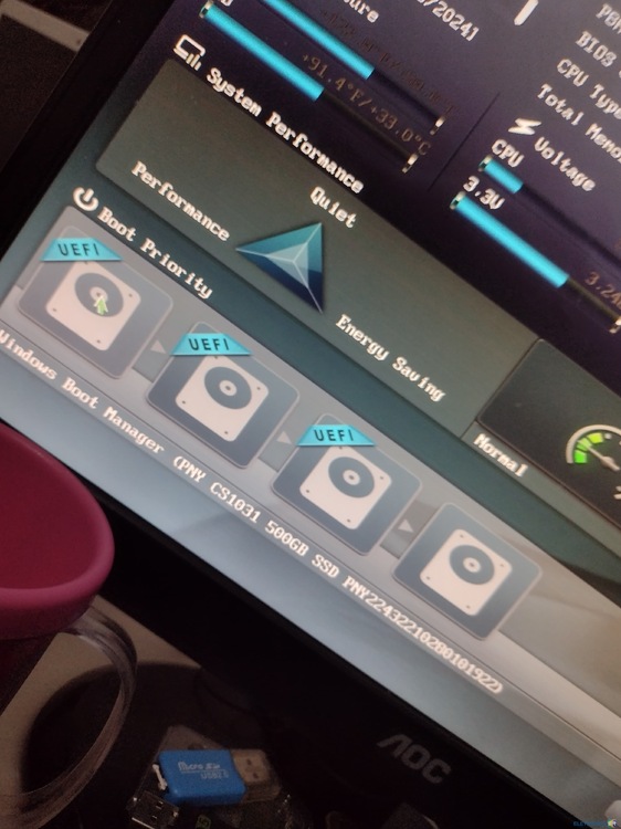

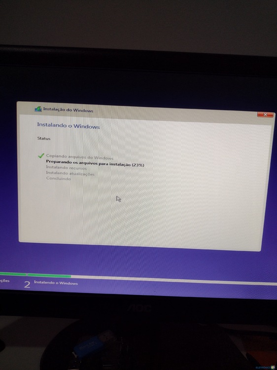

Tenho atualizações sobre o biosmod ! meu nvme chegou... primeiramente cometi um erro, minhas portas pci-e disponiveis eram pcie x1, não pcie x4, então comprei o adaptador errado, tive que tirar minha placa de vídeo dedicada para conseguir testar.... tirando isso tudo ocorreu normalmente, como numa placa mãe com suporte nativo o windows instalou normalmente e esse foi o teste que fiz, por algum motivo o adaptador estava rodando em pcie-x2, mas o desempenho continua muito superior a um ssd SATA, visto que essa placa mãe funciona apenas em sata 3gbp/s(sata II) 300mb/s. comprei outro adaptador, esse em pci-e x1, logo quando chegar atualizo a performance nele, e como ficou a configuração final de armazenamento. abaixo foto do adaptador que ecomprei pra quem está curioso, o ssd nvme é um pny cs1031 de 500gb -
