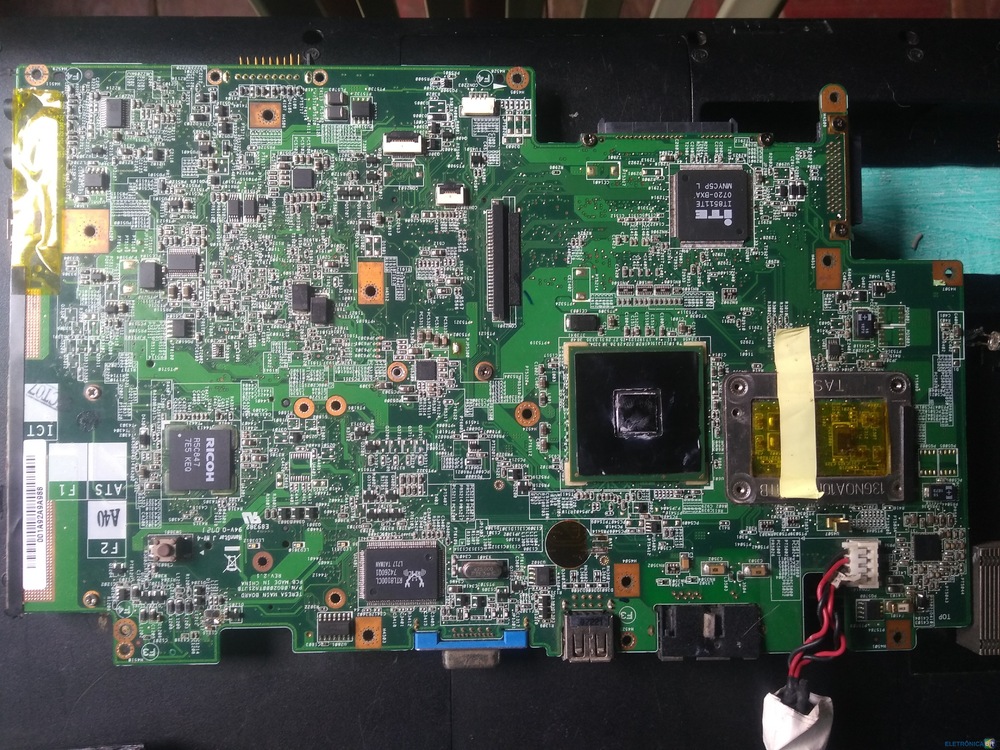

Conquistas de XayUp

  5. Olá, parceiro. Cara, de curioso, fiz bastante medições apenas. Não vou negar que fiquei utilizando o ChatGPT pra ver algum caminho para medir. Seguindo por ele, foi pedido pra medir o "ALL_SYS_PWRGD". Só que ele diz que é varias tensões que que forma esse sinal, então não tive muita precisão nisso. Únicos testes foi só medições. Mais em torno do PU100. - PQ111 chega 19v no pino 5, porém não tem tensão no pino 4 e nem nos 1, 2 e 3 (Só chega antes da placa desligar, onde o processador aquece normalmente). - PU100: -- (VDD (Pino 19)/VDDP (Pino 26)) 5V_S5CI PWM está alimentado corretamente. -- VR_ON (Pino 6) 3V_S5 (Que recebe o sinal ALL_SYS_PWRGD, pelo que entendi). -- VR_HOT# (Pino 1.1V. -- SDA (Pino 3) / SCLK (Pino 5)/ ALERT# (Pino 4) estão com tensão. -- PGOOD (Pino 7) / PGOODG (Pino 2) 0.04V (Mas tem +3V antes do PR210 e PR110). -- PL111 (Bobina)Resistência baixa (não 0). A ferramenta que tenho é somente um multímetro.
  6. Olá a todos. Estou tendo problemas com esse notebook. Recentemente peguei esse notebook para utilizar como PC pessoal. Ele estava funcionando muito bem após uma limpeza no cooler. Ficou algumas horas ligada, até que teve um momento que ele desligou. No momento que fui ligar novamente, ele tentou entrar no sistema, mas desligou novamente. Ficou nisso até que ele apenas manteve aceso todas as leds e não deu vídeo. A ventoinha gira como se o processador estivesse superaquecendo e desligava após alguns segundo. Veriquei que o processador não aquecia, mas sentia levemente um calorzinho diretamente nele. Já tirei memoria, placa do wifi/bluetooth, desconectei tudo que dava pra desconectar e os sintomas são os mesmos. Não sou nenhum técnico de notebook mas já fiz isso outra vez, então baixei um esquema elétrico e tentei achar algumas coisa. Verifiquei que a bobina PL111 não chega tensão alguma. A PQ111 também não é chaveada, mas a +VIN_VCC_CORE está presente. VIN, VDD, VDDP e VR_ON tem sua tensões também, porém PGOODG e PGOOD não chega os 3V. Pelo que tentei, após o resistor PR110 (PGOODG) e PR210 (PGOOD) a tensão é de 0.04v (varia pra 0.05v). Atualização: O processador, após uns segundos, aquece normalmente por uma fração de segundo e desliga. É como se o computador estivesse pronto pra iniciar completamente, e então morre. Depois então ele liga sozinho e desliga novamente e fica nesse ciclo. Esquema elétrico Grato!
  7. Desculpem o flood, mas não da de evitar.... Voltando ao meu notebook Toshiba.... Coloquei o processador anterior, a fim de mudar alguma coisa, mas a placa não se comporta bem do mesmo jeito, talvez não seja buck converter mas possivelmente algum componente ligado a ele, pois quando eu trisco meu dedo em cima de um resistores perto do coversor, ele gera os 3 e 5v dnv mas a placa não liga.... Vsus_on deveria está passado sinal, correto?
