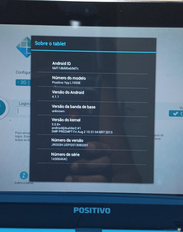

Bom dia! Alguém sabe me informar se existe algum meio de remover o bloqueio desse tablet? Já fiz o procedimento de Hard reset, mas não resolveu.

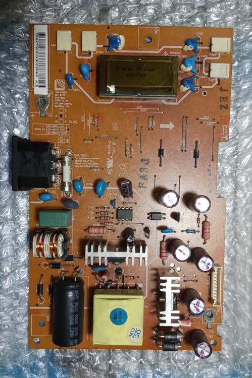

Boa tarde! Sou novo na área de eletrônica estou tentando consertar um monitor lg que um amigo me deu. Ele está com o seguinte problema, ao ligar ele aparece o logo da lg aparece imagem depois apaga e o Led continua aceso. Já estou com ele desmontado e preciso do esquema elétrico dele para seguir o circuito fazer as medições. Fiz uma limpeza geral pois como podem ver estava muito sujo mais não resolveu. Alguém pode me ajudar com alguma dica e o manual de reparação?Erivaldo Palmeira alterou sua foto pessoal- Samsung - SM-532GDS - Não funciona o touch-screen

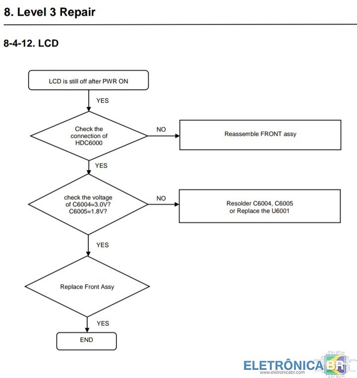

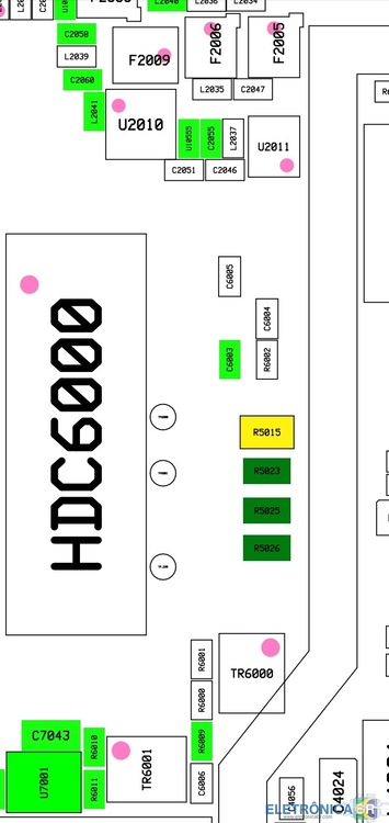

Boa tarde! Estou com um smartphone Samsung Galaxy SM-G532M/DS o qual levei na loja de peças para comprar o touch-screen e display, mas nenhum touch-screen funcionou. O smartphone aparece imagem mas não responde ao toque. Segui os passos do troubleshooting do manual de reparação e não encontrei o problema.(Só não troquei o PMIC) Conferi a tensão de C6006 que é 3,0v e está ok. Também resoldei o mesmo. Conferi as tensões de C6004 3,0v e C6005 1,8v que estão ok. Também resoldei os mesmos. Se alguém tiver uma dica ficarei muito grato.- Erivaldo-Duque De Caxias-Rio De Janeiro
