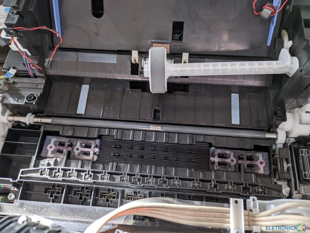

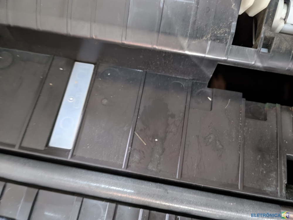

  12. Então, eu não troquei o sensor e pq onde o papel ficava parado ele mantinha o braço do sensor erquido, na posição como se tivesse papel, eu desmontei o trilho do carro e não havia prativamente nada, a não ser dois fiapinhos minúsculos, eu me recuso a acreditar que era eles, mas montei novamente e está funcionando como nova. Veja As Fotos e o video a seguir:
