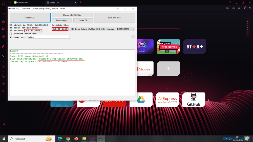

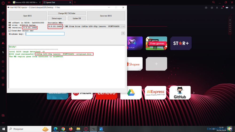

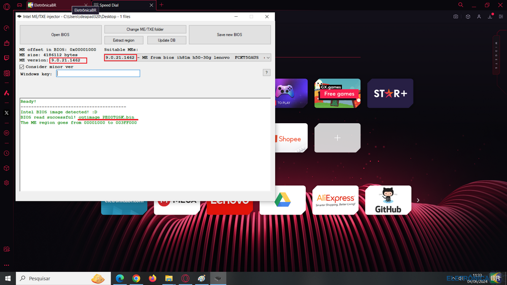

  1. compreendo... observando mais friamente, vi que a me version do backup original conforme imagens é : 9.0.21.1462 as que vc upou, manteve a mesma versão, tanto a 1ª quanto a 2ª. através do intel me, o programa me deu a me version 9.0.31.1487 , salvei, regravei, e fluiu normalmente algo aí nao deu certo inicialmente, assim penso.
  2. @Ponto da Manutenção consegui resolver fazendo a limpeza de regiao me, do backup original através do intel me. voltou a reiniciar normalmente, instalando o w10 e demais drivers. agradeço desde já a disponibilidade em ajudar a resolver esse caso. obs: a bios postada inicialmente, já foi editada e enviada a versão corrigida.
  3. se manteve com o mesmo sintoma anterior, liga, não bipa, e gira cooler sem imagem.

  6. srs, este lenovo, ao reiniciar para salvar mudança no setup, ou reiciciar através do windows, ele fecha como se fosse completar o processo de reinicialização, mas permanece ligado, sem imagem e com a luz do teclado apagada. só volta a funcionar se desligar no power, ou remover o cabo da fonte. utilizei um hd com w10, de outra máquina, instalalei o flash exe da propria lenovo e fiz a atualizaçao da bios FCKT50AUS para FCKT69AUS mas nao houve mudança no comportamento. nao consegui identificar alguma alteração que pudesse ser feita dentro do setup para sanar este problema. alguem já teve algo parecido ou sabe o que pode estar ocasionando isto?
