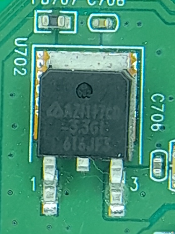

  1. boa tarde, estou com uma tv SANSUNG UN43RU7100G que está apresentando o seguinte defeito ao ligar, pois quando ligada acende o blacklights e logo desliga e liga novamente, desligando a placa principal os blacklights acendem e permanecem, assim dando pra ouvir até o som de inicialização da Samsung, quando faço o teste de desligar um flat somente, também acende os blacklights e se eu religar tudo novamente, volta o problema. Peço aos caros colegas que possa me ajudar, verifiquei as voltagens vindas da fonte e está ok, mais quando assim ligada com a placa principal, ela volta a ligar o BlackLight e fica oscilando e em nenhum momento tens imagem na tela, somente acende os blacklight.

  6. bom dia ,sim verifiquei ele e fiz as medidas e esta em curto este componente a principio .Agora estou a procura dele ou algum substituto.Queria saber se o AMS1117 3,3 substitui o AZ1117CD 3,3G1?
  7. descobri é AZ1117cd 3.3G1 alguem sabe se existe algum substituto pra este componente ?
  8. como posso conseguir esquema dessa placa principal para saber o valor certo do transistor U702
  9. boa noite amigo ,sim fiz teste de enjetar 5v e por desencargo de conciencia ela esquentou o ci transistor que ate esta briga pra saber qual valor pra mim por ,mais lhe agradeço amigo pela dica que me ajudou bastante ,ate pelo fato de nao envestir em placa nova ,vamos dizer que ja estamos mais doque caminho andado ,agora é saber valor desse ci.

  11. boa noite pessoal ,meu fiz mediçoes e acabei colocanbdo uma outra placa no lugar da mesma e mesmno assim apresentou o mesmo defeito que é a falta de voltagem no +5 entao me disseram que o problema pode ser na placa principal ... Peço por gentileza que me ajude a fazer as mediçoes corretas dessa placa principal da mesma
  12. boa tarde amigo ainda a complicado esta placa ,pois aparentemente os trasistor estaso ok e mesmo assim continua morta as voltagem +5
