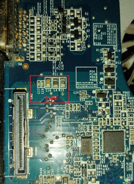

  3. Bom dia! Amigo eu fiz o jump ( deixei em amarelo na imagem) diretamente para L4, ela é da linha de 3.3V dos pinos 1 e 2 e deu imagem. Na imagem eu marquei um transistor com a mesma voltagem que os pinos 1 e 2 estão recebendo. será ele que está com problema? Gostaria de saber a referencia dos transistor para achar os compatíveis.

  5. Ele liga normalmente, mas não sai da tela branca. Verificando os pinos do CN2 tem os 19V, mas nos pinos 1 e 2 não tem os 3.3V chega 0.4V apenas.
  6. Ele liga normalmente, mas não sai da tela branca. Verificando os pinos do CN2 tem os 19V, mas nos pinos 1 e 2 não tem os 3.3V
  7. Isso mesmo, essa tensão saí do terminal 8 do 1225B. Ela deve ser a tensão de alimentação da memória, devido a posição que se encontra.
  8. Injetei as tensões de 3V e 5V e tive um consumo de 85mA. Depois de ter injetado as tensões fui fazer as medições da bobinas novamente e percebi algumas coisas que não tinha antes. Detalhei nessa imagem em anexo.
