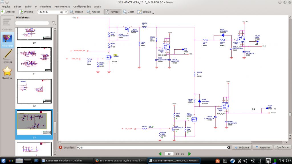

  22. Esse net quando clicado botão de power acendia led bateria/carregador , apagava e acendia o led azul (power) a sua esquerda permanecendo clicado o botão de power. Não haviam tensões 5 e 3,3 VAL. Comecei trocando ISL6251. Sem sucesso. Troquei PWM das tensões de 3,3 e 5 VAL. Problema permaneceu. Isolei o circuito retirando as bobinas de 3,3 e 5 VAL e o PWM do mesmo circuito e injetei essas tensões externamente. Net ligou mas sem as tensões secundárias e sem Vcore . Com isso acendia o led power, permanecia alguns segundos aceso, apagava ler power e o led carregador/bateria piscava em laranja. Pelo esquema procurei o circuito das tensões secundárias (como segue na figura). Retirei o PQ51 e fiz um curto-circuito nos pinos onde vão conectados Dreno e Source do referido transistor para que todas as tensões secundárias fossem habilitadas. Equipamento funcionou e deu vídeo. Substitui o referido transistor, recoloquei o PWM de 3,3 e 5 VAL, as bobinas e defeito solucionado. Minha dúvida é: Pq a falta das tensões secundárias faziam inexistir as tensões de 3,3 e 5 VAL??
