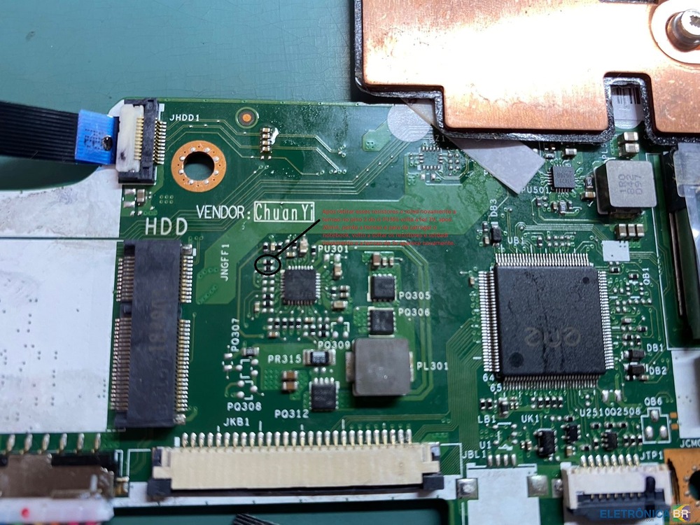

  1. Bom dia, esse placa so tem o botao para devativar a bateria em caso de travamento, mas obrigado por lembrar.
  2. Vídeo do WhatsApp de 2022-10-17 à(s) 16.39.48.mp4
  3. Liguei na fonte de bancada ao notebook com consumo 19V com corrrente 0.35 a 0.40 ( carregando a bateria). O notebook nao desliga, porem só para de carregar e fica ligada na bateria. A tensao no pino 2 do PU 301 desaparece. Lembrando que só tem tensão no pino 2 do CI PU301 após dessoldar e soldar o resistor PR 313.
  4. Boa tarde, tenho fonte de bancada sim, irei fazer os teste e monitorar as tensões do ci.
  5. E logo após 10 min perda a tensão no pino 2 do PU301.
  6. Fiz um teste aqui, retirei o resistor PR 313, apareceu 5V no Pino 2 do PU301 ( mas nao liguei a placa, fiz somente para teste ), quando soldei o PR313 apareceu a tensão de 3v no Pino 2 do PU301.
  7. Bom dia, O pino 2 do PU301 com 0V com carregador somente, a placa deu start no carregador quando retirei os resistores de PR 311 e PR 313 e soldei de novo, ate pensei fosse problema de solda.
  8. Retirei os resistores PR 311 esta com 100 k ohms e o PR 313 esta com 158 k ohms, após soldar na placa, liguei no carregar e funcionou durante alguns segundos e desligou. OBS, após a solda dos resistores o ACOK marcou 3.26V e após desligar zerou a tensão.
  9. Bom dia,tensões aferidas sem a bateria. Pino 1 = 3.6V Pino 2 = 0.06V Pino 18 = 18.95V
  10. Boa tarde, preciso da ajuda, na bateria carregada ( carreguei em outro notebook) o notebook funciona perfeito, porem não carrega e nem liga no carregador. Fiz as medições com e sem bateria e com a bateria e carregador conectados. pino
  11. Infelizmente esse BIOS não funcionou, usei gravador rt809f.
  12. consegui baixar, obrigado, vou gravar aqui agora, ja mando resultado.
