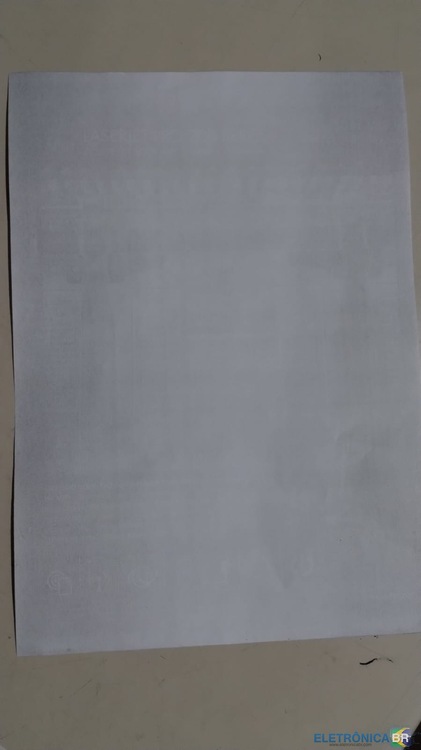

  1. No seu caso Stainer, o aterramento de qual parte?
  2. Boa tarde, Os casos que tive com esse tipo de defeito (após a limpeza a impressão fica boa, mas volta a falhar após algumas páginas), a tinta usada era compatível e a solução foi colocar tinta original. Vi que vc falou sobre ser uma tinta compatível, mas que ela é de qualidade. Vc já fez vários testes e inclusive já trocou algumas peças, mas será que não pode ser a tinta que está causado o problema?
  3. Elias, obrigado pelo retorno. Na foto (impressão da página de demonstração), vc percebe que tem um fundo escuro, e se der zoom na parte superior, consegue ver "LASERJET", então de certa forma ela "imprime" a informação. A rede é 220V, mas ela está ligada em um autotransformador de 2000VA. Mas esse defeito ocorre no cliente também. Já troquei os 4 toner´s e a tampa traseira (onde tem o rolo que faz contato com a belt e puxa o pó para a folha). Também conferi muitos dos aterramentos (talvez não todos). Não tenho outras peças para substituir, então as minhas opções estão acabando. Notei que em um dos testes a folha trancou logo após a belt, mas não tinha nada de pó da impressão na belt, como se o defeito fosse antes ou na transferência do pó dos toner´s para a belt.
  4. Boa tarde, Tenho uma impressora desse modelo em bancada, a folha impressa sai praticamente em branco, com uma sombra muito fraca da impressão. Alguém já pegou problema parecido? Lucas
