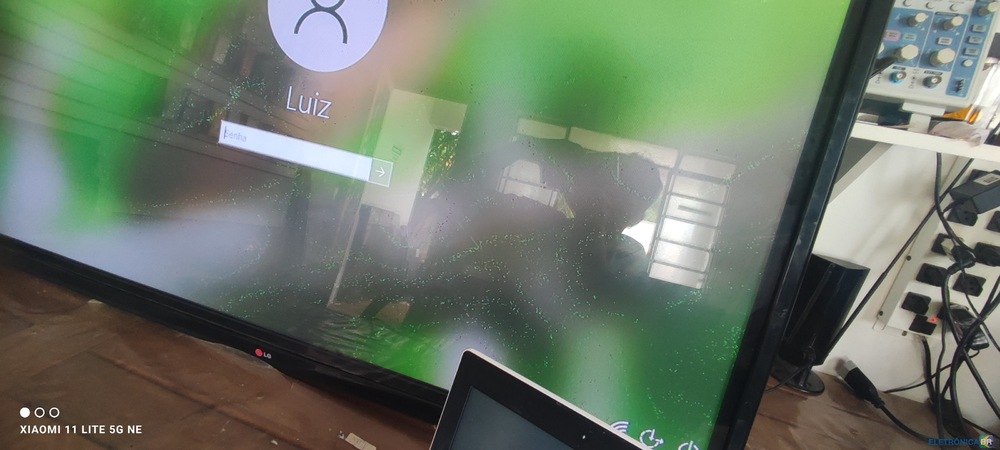

  2. Realmente estava bem estranho, mas encontrei o defeito... Tinha uma trilha rompida na entrada do hdmi... Refiz a trilha e resolveu! Obrigado amigo
  3. Boa tarde pessoal... Essa tv está funcionando perfeitamente na antena (canais digital), mas ao colocar no hdmi, a imagem fica com esses pontos verdes na tela... Alguem já pegou esse defeito? Tensoes ok... Só fica assim no HDMI
