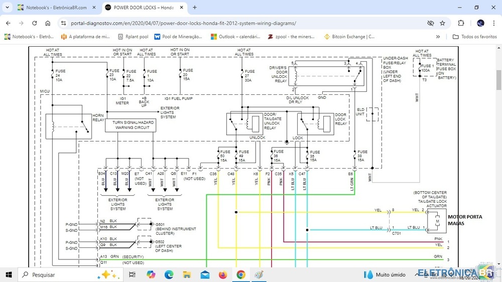

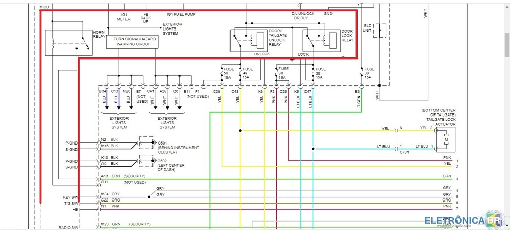

  8. Analisando melhor o esquema são 2 relês internos e 1 relê soquet, o relê soquet controla unlock da porta do motorista e os outros 2 relês controlam unlock das outras 3 portas e o porta-malas, então se a porta traseira direita esta funcionando perfeitamente deduzimos que não temos problemas nos relês, amanhã vou revisar toda fiação do lado direito começando pela do porta malas que é mais simples.
  9. Me corrijam, mas fiz uma linha vermelha indicando pelo que entendi que são os componentes que ficam dentro da caixa de fusivel, então tem 2 reles que ficam dentro da caixa e 1 que fica fora da caixa que controlam as travas. Neste carro a caixa de fusivel foi trocada pois a dele a enchente danificou.

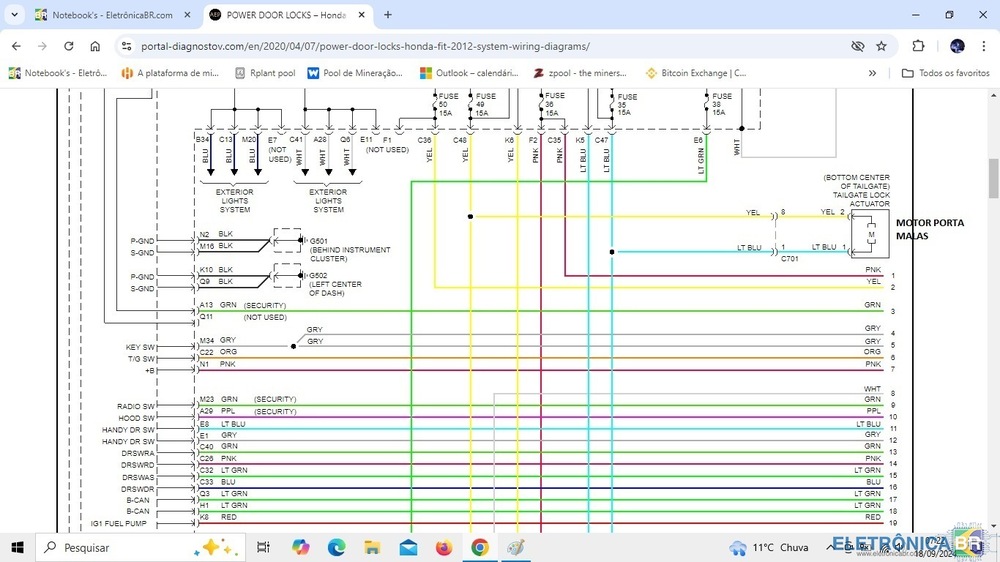

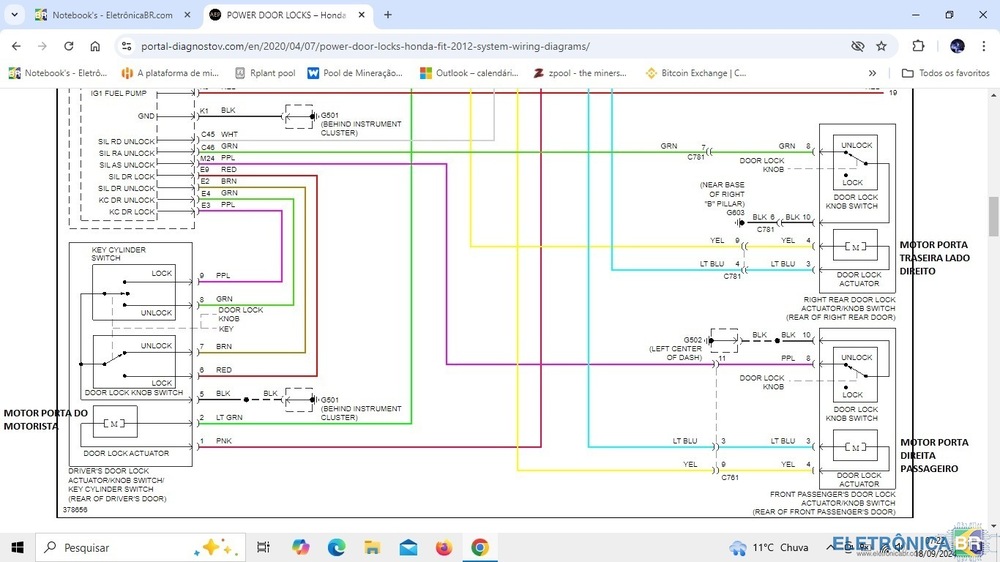

  12. Bom dia colegas, uma duvida o botão de comando dos vidros elétricos do lado do motorista interfere algo nas travas do lado direito ? Só para relembrar este carro não funciona as travas do lado direito e tambem a do porta malas, outra duvida, achei a pagina 01 do diagrama, se alguem puder olhar e me explicar se esta certo a marcação que fiz dos motores ( M ), não tem no diagrama o motor da porta lado esquerdo traseiro, pois é na pagina 02 e ai só comprando o diagrama, tambem não importa muito pois as 2 portas do lado esquerdo funcionam. Se o diagrama estiver correto proximo passo é testar toda fiação.
