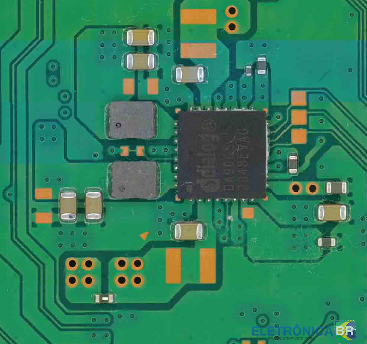

Playstation 5 EDM-010 liga da beep e desliga
Assistencianetshop Netshop respondeu o tópico de Assistencianetshop Netshop em Videogames e ConsolesOpa pedro estou esperando o chip chegar para continuar com as medicoes realmente ele queimou
Assistencianetshop Netshop respondeu o tópico de Assistencianetshop Netshop em Videogames e ConsolesOpa achei algo, parece que o problema está nesse CI, pois a unica voltagem que passou foi 3.3 e 5v no pino 22 e 23 se eu nao me engano;
Assistencianetshop Netshop respondeu o tópico de Assistencianetshop Netshop em Videogames e ConsolesEsse 5v e 1.99v passou certinho Eu não ligo ele, assim que conecta ele na alimetação ele da o beep e não atende os botões power... conecto ele na fonte assimetrica com 12v e 3a ja apita, o mesmo com a propria fonte do console assim que recebe alimentação da o beep
Assistencianetshop Netshop respondeu o tópico de Assistencianetshop Netshop em Videogames e ConsolesVoltando para estaca 0, nenhuma dessas tensões estão passando, utilizei a fonte do console para fazer as medições mas assim que conecta na fonte ele da o beep e desliga.
Assistencianetshop Netshop respondeu o tópico de Assistencianetshop Netshop em Videogames e ConsolesHoje foi na correria aqui mas a fonte eu coloco 12v e infelizmente ela nao tem 31A eu coloco 5A que e o maximo ela trava o consumo em 0.22 e essas tensões nao passaram nada mas vou fazer novamente amanha com mais calma
Assistencianetshop Netshop respondeu o tópico de Assistencianetshop Netshop em Videogames e ConsolesOpa Pedro tudo bem? obrigado pela ajuda irei mandar a foto da placa frente e verso e marca para mim por favor
