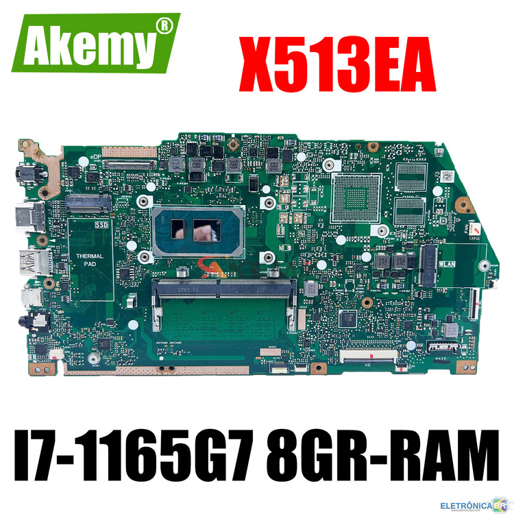

  4. boa Carlos, a bios tem os 3v, como citei foi mexida da nitidamente pra vê, veio com restos de resina e mal soldada, no resumo teria que regravar mesmo, a mesma se encontra nesta imagem entre o termal ped e o processador.
  5. ja corrigir
  6. quem pode me Ajudar com esta rom BIOS Asus Vivo book - X513EP? o note veio mexido e regravaram a bios nem liga o cliente me passou que ao entregar para o outro técnico estava ligando porem não dava vídeo.
