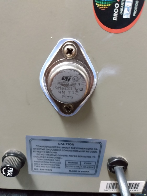

  6. @TechYouCrypt sim, agora já funciona corretamente... Obrigado!! Eu percebi isso usando o termopar do multímetro...
  7. Eu percebi isso usando o termopar do multímetro...
  8. @joao lima RV mas ele esquenta não é no máximo não?! Quando eu coloco no máximo de tensão dela ( 15v) , ele esquenta e quando eu diminui a tensão , ele ameniza a temperatura@TechYouCrypt @TechYouCrypt@Natan Souza594268 @TechYouCrypt Boa tarde amigo, desculpa a demora... Nesse meio tempo fiquei sem internet e tive uns trabalhos atrasados... Consegui resolver, mas seguindo a trilha achei o Transistor Bc647 em curto também... É normal o Transistor 2N3773 esquentar um pouco na tensão máxima desta fonte?? Sabe dizer???
  9. Boa tarde amigo, desculpa a demora... Nesse meio tempo fiquei sem internet e tive uns trabalhos atrasados... Consegui resolver, mas seguindo a trilha achei o Transistor Bc647 em curto também... É normal o Transistor 2N3773 esquentar um pouco na tensão máxima desta fonte?? Sabe dizer???
  10. @TechYouCrypt fiz o teste como disse e deu nada de resistência... Não consigo saber o valor ainda...
  11. @TechYouCrypt sim... Medi na placa... Vou dessoldar ele, mas eu ainda vou esbarrar de não saber o valor do resistor pra substituir...
  12. Bom dia amigos, Estou reparando uma fonte de bancada que estava " travada nos 30 V" , porém olhando as ligações, vi que tinha relação com o transistor de potência 2N3773, fiz o teste nele e o antigo tinha dado em curto e efetuei a troca. Fiz algumas medições dos componentes que tem alguma relação com ele e a principio deu alguma medição. Porém o Transistor após uma semana queimou novamente, e com ela alimentada senti uma parte da.placa mais quente, na parte do R57, quando medi esse resistor deu 18 OHM, creio que o resistor esteja alterado, só que não tenho esquema nem da pra ver pois as cores que marcam seu valor não dá mais pra ver. Alguém saberia me dizer de quanto seria esse resistor??? (Vou colocar a foto da fonte de dos componentes )
