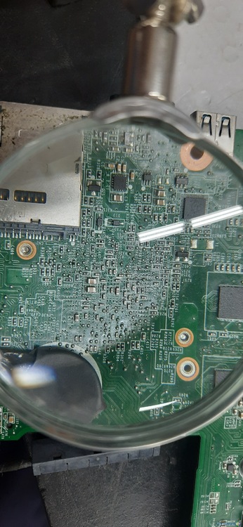

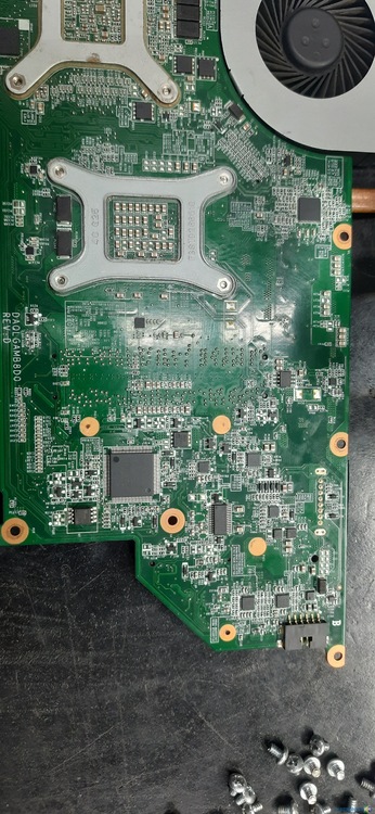

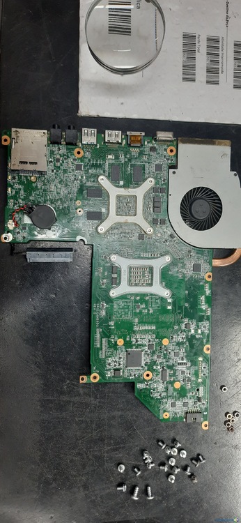

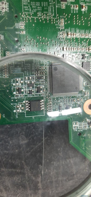

  7. Será que alguém teria esse lendário arquivo de bios dela? No meu trabalho tem um monte dessas placas eles tentam fazer baixa de um sistema e acaba que a maioria apresenta tela azul. A gente troca hd, memória, placa e tudo mais, acredito ser mesmo a bios dela. Tentei usar o programa do @bios da gigabyte para regravar, mas não estava dando certo. Consigo esse arquivo de bios lá, mas para validar ele levaria mais tempo, se for o caso de ninguém ter.

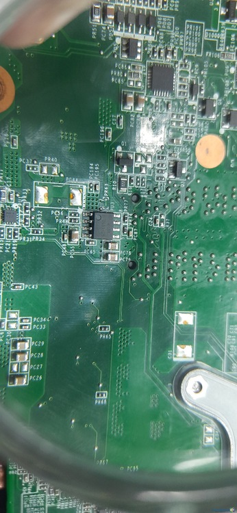

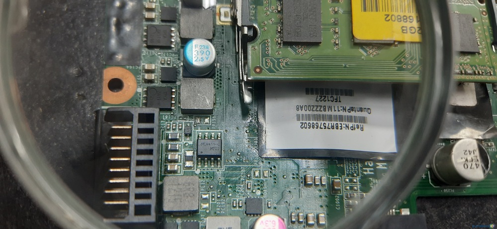

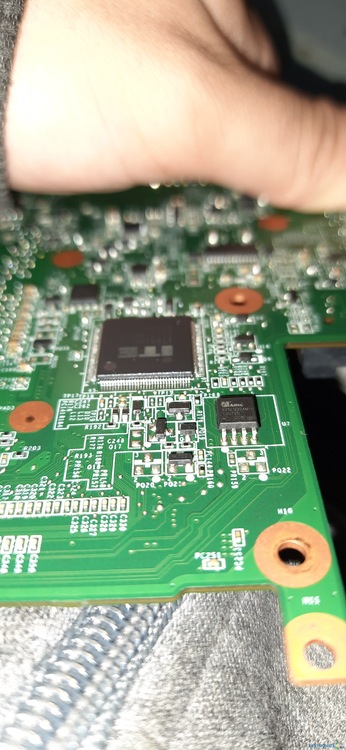

  8. Atualizando, achei um chip windbond que tinha uma bios gravada de outra placa mãe de pc, fiz o teste salvando e tbm salvou com 64kb, acredito que o programa do meu gravador não está correto. Então gravei a bios de 4mb e coloquei no lugar do u7, ligava e desligava, voltei o que estava coloquei no lugar do u22, mesma coisa. Soldei os que estava, permanece ligando e não dá vídeo, como de ínicio. Fiz o reflow, esquentei o chip gráfico pra tirar a dúvida de rebaling, está tudo como de ínicio... Precisava ter certeza do chip da bios, estou começando a perder a esperança nela...
  9. Tenho outro chip de Bios aqui. Vou gravar e colocar no lugar do U7, se não funcionar volto com o mesmo chip, por ele ter tido marcas de solda e essa placa ter esse problema de bios acredito ter altas chances de dar certo.
  10. @home service O arquivo descrito como daqlgamb8d0 é exatamente essa minha placa, porém quando abri o arquivo está como daoqlcmb8d0 P420 que é outro modelo da LG, não encontrei o U10 na placa, e os resistores que estariam perto deles eu encontrei, mas parecem ter outra funções, tanto que o r303 nem está lá... acredito que este diagrama é mesmo de outra placa.
  11. @kazuki yano @kazuki yano Tentei o chip U22 e o U7, minha gravadora é a CH341A classica do mercado livre. Sim eu também acredito ser o U7, ele tinha umas marcas de solda embaixo, acho que já foi trocado, não é da marca winbond que normalmente a LG usa, acredito estar ruim por ter salvo .bin de 64kb... funcionou por alguns minutos enquanto eu estava tentando formatar.
  12. Opah, muito obrigado, vai ajudar bastante agora

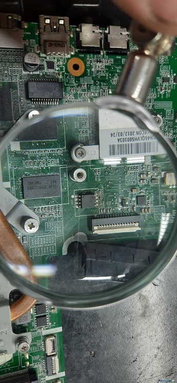

  13. Atualizando, tentei regravar a bios, porém quando fiz o backup reconheceu o chip que tem de 64kb a 512kb, salvei e o arquivo bin ficou com 64kb. Acredito não ter pego o chip corredo da bios, apesar de terem mesmo encapsulamento de bios. Ou o programa não está reconhecendo direito o chip... precisaria ter o esquema elétrico e ter certeza de estar pegando a bios correta.
  14. Muito obrigado pelo arquivo, vou fazer esse processo, se não voltar a dar vídeo farei o teste de reballing. Vc teria uma foto mostrando qual o chip exato da bios principal? Eu acredito ser esse da foto.
